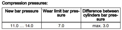

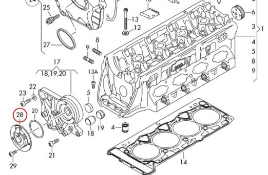

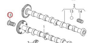

Quelques pistes possibles pour ces ratés d'allumage à froid, en sachant que tu as déjà changé bougies, bobines, etc... :
  • Mauvaise compression (défaillance segments, soupapes encrassées, etc...) : ci-dessous les valeurs de pression recommandées et limites d'usure
  • Problème au niveau de la pompe à air secondaire, qui perturberait la lecture de la sonde lambda lors de la phase de montée en température du moteur. Mais pas de pompe à air secondaire sur le CAWB, donc on écarte.
  • Problème de variateur de calage d'arbre à came d'admission N205 : soit sur la partie magnétique (06L109259A), soit sur la valve en elle-même (06H109257A)
