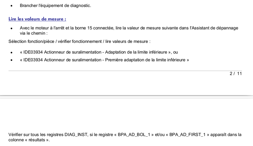

Merci pour le document.
Je ne comprend pas la première phrase de la troisième page.
Et si j’ai bien compris dans la mesure où d’origine c’est un 3.08v je ne suis pas concerné ?
Je prépare le terrain, la voiture est chez ma mère et elle l’utilise pour aller au boulot avec instruction de ne pas dépasser 3000rpm.
Ce que je comprends
1 : valeur inférieure ou égal à 4,2 ou compresseur avec les références 03F145701 F(X), H(X), G(X) et entretoises de 2 mm, changement du régulateur. Si d'origine la valeur est 3.08v , c'est pareil mais tu ne met pas d'entretoise.
2 : valeur supérieure à 4,2, pose d'une entretoise de 2mm et mise à jour du logiciel.
Ce que je comprends
Et cette valeur se lit où et dans quelles circonstances c’est ça que je ne saisi pas ?!?
Les valeurs IDE (IDE03934) sont des noms de paramètres. Ca se trouve en effet dans les mesures avancées des logiciels de diag. Comme VCDS

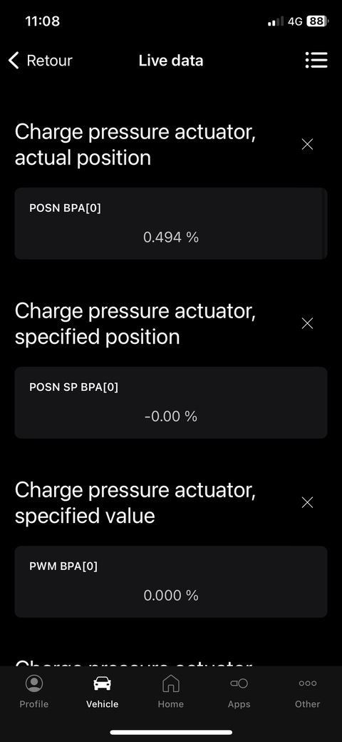

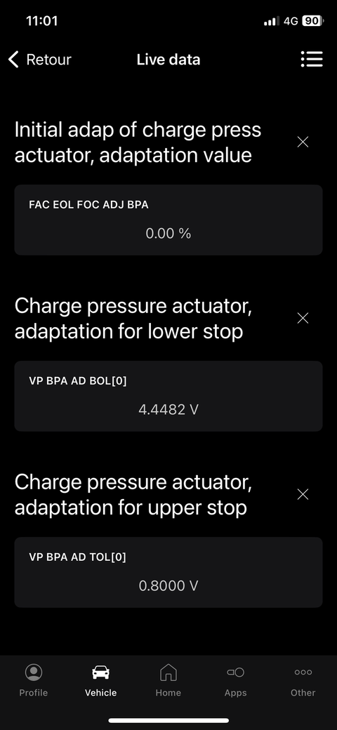

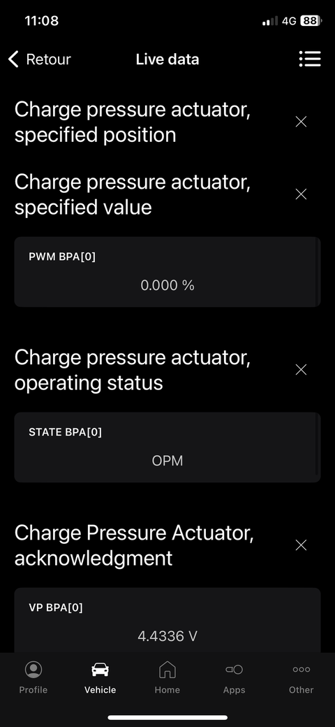

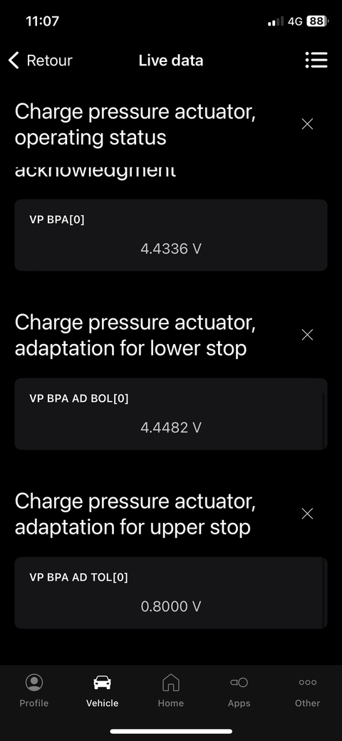

J‘ai consulté la valeur du TPI, elle est supérieure à 4.2v.
J’ai fais un test de fonctionnement de l’actionneur, la tige se déplace très lentement, sans vraie fluidité.
Le sifflement caractéristique de l’actionneur s’estompe pendant le déplacement comme si il peinait ou manquait de courant. En tapotant dessus avec un au objet le bruit augmente comme si il se réveillait.
Le réglage de base échoue à chaque fois lorsque la tige arrive à une certaine course de sortie.
Je précise que j’étais dans les conditions requises, moteur chaud et température supérieure à 5 degrés.
Voici tous les relevés de valeur possible pour l’actionneur.
Qu’en pensez vous ?
L'actuateur n'est pas détaillé officiellement. Dans ce cas.. Un remplacement du turbo s'impose..
Actionneur HS ou en train de rendre l'âme, à changer.
