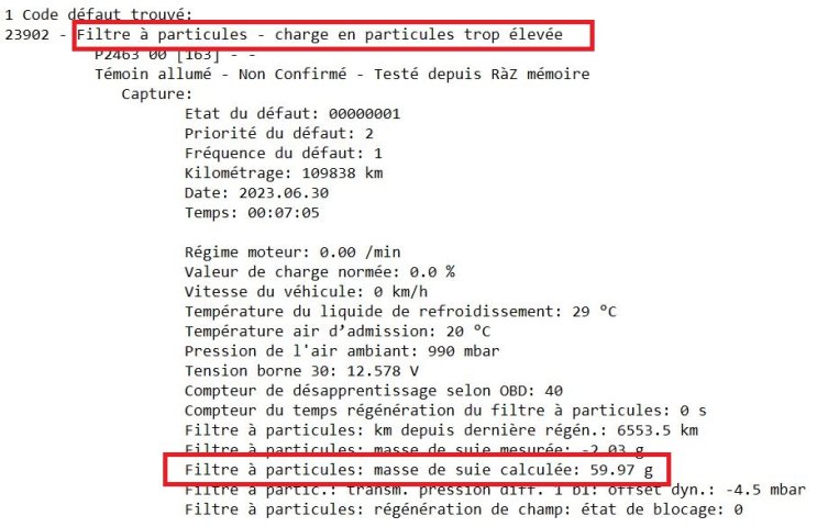

Je viens de faire l'acquisition d'une auto avec un FAP ayant atteint la limite maxi permettant de faire une regénération forcée.
Je cherche donc un produit efficace à injecter dans le FAP (pas un aditif carburant), quels produits avez vous deja essayé SVP ?

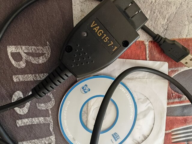

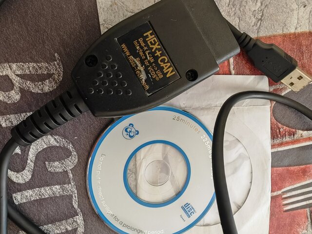

Voilà ce que j'ai et je ne sais pas le nombre de vin que j'ai et si je peux le mettre à jour.IMG_20240130_105935.jpgIMG_20240130_105941.jpg
