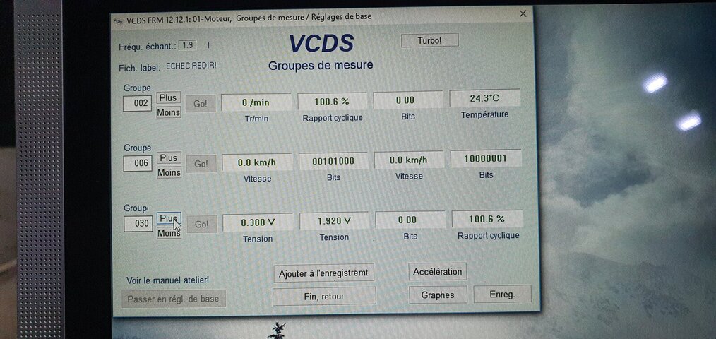

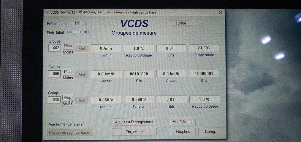

Le groupe 6 n est pas bon chez moi
    269.7 KB · Affichages: 8
Pédale à fond
    272.8 KB · Affichages: 8

Pourtant tu passes bien à 100%.
Méfies toi, tu as une vieille version de VCDS 12.12, si ça se trouve les mises en valeur des capteurs sont peut-être différente de celles de la vidéo de @lionelcorbie80...
Normalement dans les groupes de mesures tu as l'option pédale d'accélérateur, il te suffit de la cocher pour la visualiser !!!
