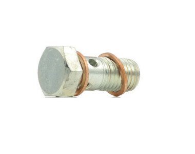

les 2 durites rigides qui vont au turbo la petite (l'alimentation , je crois ) et la grosse avec leurs vis trouées en bas
j'ai posé 2 joints cuivres de chaque coté du raccord sur la petite et 1 joint torique sur la grosse
+ le joint torique autour de la vis .
Est ce que j'ai mis ce qu'il fallait ?

la seule chose que j'ai démonté , par rapport à l'huile ce sont les deux vis banjo des durites du turbo
Pourriez vous m'indiquer quels joints je dois mettre , ca ne peut venir que de là
