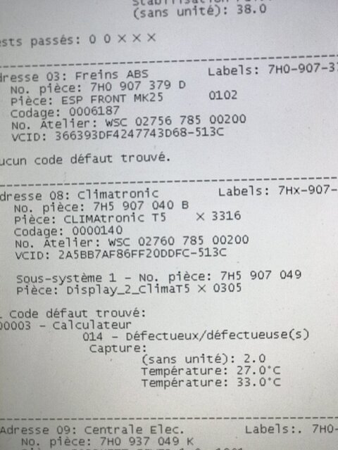

Au VCDS les défauts concernent les servomoteurs du bloc climatronic, ci joint autoscan.
J'ai suivi le tuto de BigBob concernant le changement de potentiomètre et grâce à son aide et aux extractions de ELSAWIN par rapport à mon numéro de châssis, j'ai aussi pu identifier quel servomoteur va à quel endroit (et c'est pas une mince affaire, il y en a au moins 7 devant et 3 derrière je crois !).
J'ai donc commandé les potards sur aliexpress que j'attends de recevoir.
J'ai un doute sur le codage du calculateur de clim qui me parait bizarre: 0000000
Je m'apprête à déposer le TDB, car c'est juste inaccessible autrement.
Si quelqu'un a des idées ou des pistes, c'est avec grand plaisir que je prendrais conseil.
En PJ le scan 1 (avec les défauts) le scan 2 (défauts effacés et récurrents) et le fichier VIN avec les options.

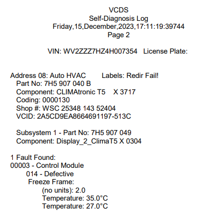

Voici le code erreur qui remonte en gros la commande est HS 🤔😓
Je n'ai qu'une vieille version qu'un collègue m'a prêté mais comme ça fonctionne je ne tiens pas à mettre à jour VCDS :
Je vous mets en PJ le scan complet.

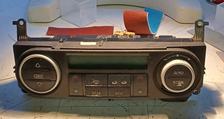

A ce jour je ne trouve rien sur le net sur cette vielle version de panneau de contrôle de climatisation avec ce code erreur d'où mon appel de détresse à la communité.🙏
Pour le moment je n'ai trouvé que cette société qui semble réparer le panneau de contrôle de climatisation pour 190€ :
Si vous avez autre chose à me proposer ou une piste de réparation à faire soit même je suis preneur.
Mais au vu du multiple nombre de microprocesseur en interne du panneau de contrôle, je pense que c'est mort...
Peut être un autre réparateur ou vendeur pas chère 😜😅

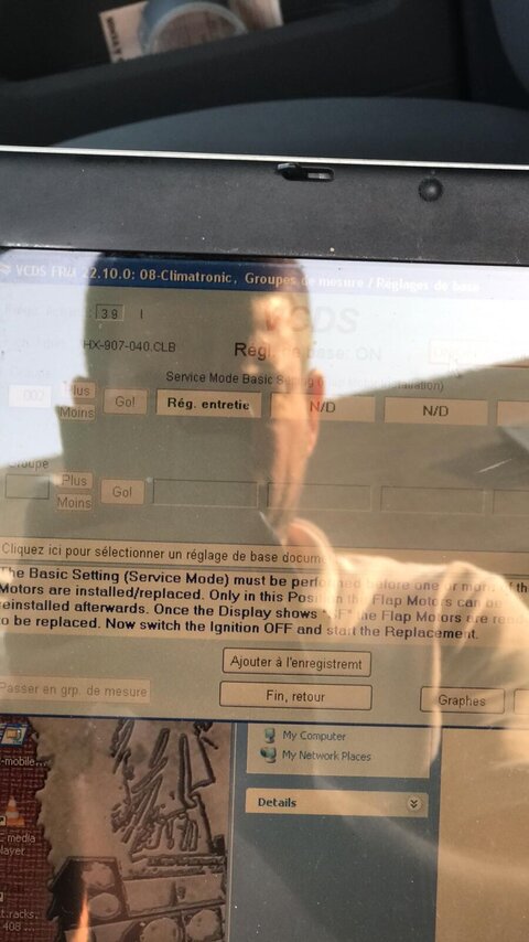

Il faut faire simplement l'adaptation comme indiqué dans le rapport des défauts
En 3 sec de recherche via google :p
Faire une adaptation des volets de climatisation avec « VCDS ».
  • Pour cela aller dans le module « Climatronic » (adresse 08).
  • Aller ensuite dans « Réglage de base 04 » et choisir dans la liste déroulante, l'adaptation des volets.
Dit donc charly ! On se calme 😀😀😀.
J’ai déjà été dans le même du climatronic mais j’ai pas ça sur mon vcds .
Je te fais des captures d’écran .
Merci pour ton aide !

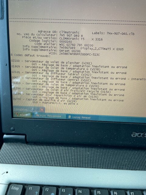

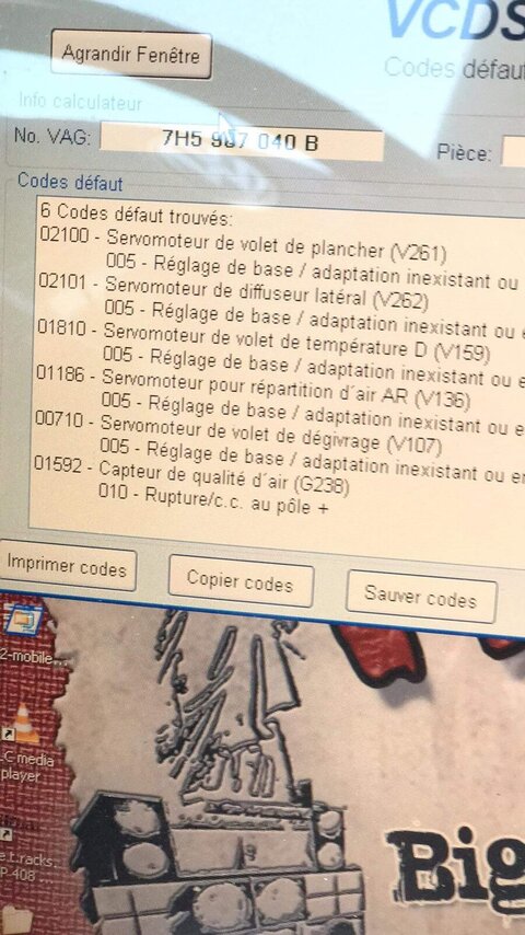

Bonjour je sollicite encore votre aide .
J'ai toujours les memes défauts que cités précédemment .
Je vous remet la photo du diag d'hier .
J'ai retenté un réglage de base mais rien n'y fait ( je précise que ce n'est pas vcsd de chez Ross tech.
J'ai pas de chauffage à l'avant et parfois l'air est mal repartit dans les sorties par rapport a la demande du climatronic.
Voila les symptômes .
Merci beaucoup pour votre aide .

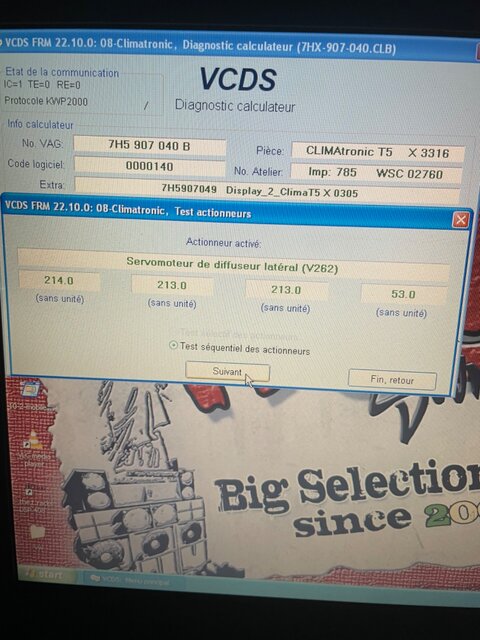

Sinon autre question .
Savez vous à quoi correspond la 4eme colonne?
Il n’y a pas de valeur et comme par hasard ça correspond aux servomoteurs en panne .
Voici une photo d’un servomoteur qui fonctionne les 4 colonnes ont des valeurs .
Merci d’avance .
