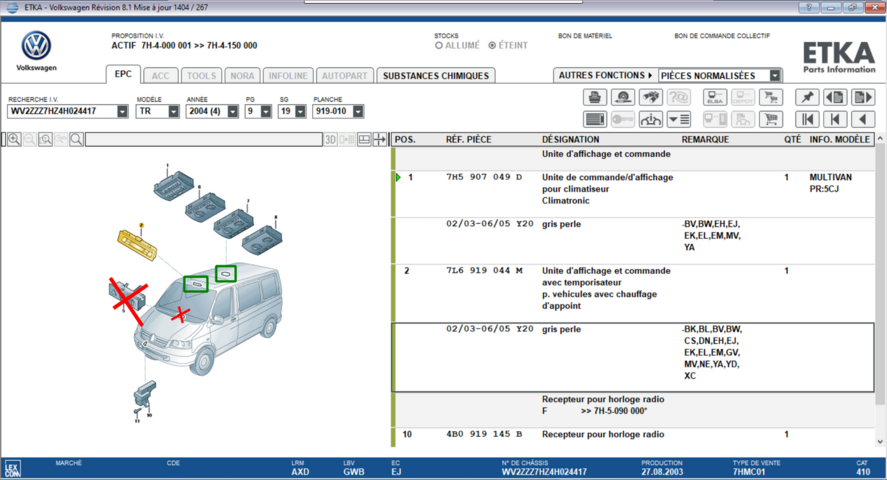

J'ai suivi le tuto de BigBob concernant le changement de potentiomètre et grâce à son aide et aux extractions de ELSAWIN par rapport à mon numéro de châssis, j'ai aussi pu identifier quel servomoteur va à quel endroit (et c'est pas une mince affaire, il y en a au moins 7 devant et 3 derrière je crois !).

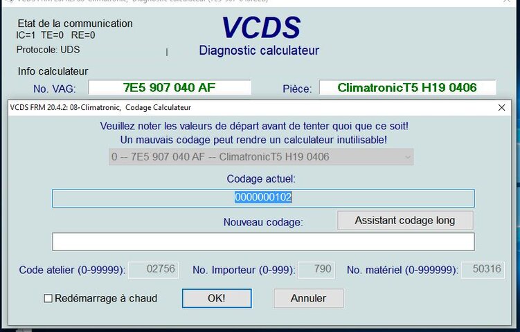

J'ai un doute sur le codage du calculateur de clim qui me parait bizarre: 0000000

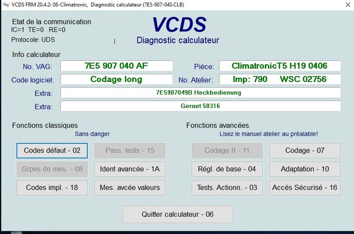

Qu'à cela ne tienne, OK pas de codage long, mais quelle est la différence ?
Le mien ne semble pas avoir de codage tout court LOL.
Adresse 08: Climatronic Labels: Echec redir!
No. pièce: 7H5 907 040
Pièce: CLIMAtronic T5 X 3316
Codage: 0000000
VCID: 68DF0DA75873D20F31-515A
Sous-système 1 - No. pièce: 7H5 907 049 D
Pièce: Display_2_ClimaT5 X 0307

Sans le fichier d'interprétation du calculateur, je pense que les fonctionnalités sont inhibées...
J'ai l'impression que la possibilité de coder le climatronic sur un T5 est impossible avec VCDS...
Déjà sur le Wiki Ross-Tech la rubrique est vide : « ».
C'est probablement à cause du fait que le T5 n'a jamais été exporté aux États-Unis et donc Ross-Tech étant une société américaine, elle n'a jamais eu ce type de véhicule en mains pour investiguer la problématique...
Ça veut dire quoi le echec label ?
Je comprends que VCDS n'a pas un fichier requis pour « traduire » ou « afficher » certaines infos c'est ça ?
Comment savoir si mon codage est bon ou pas?

Il est est fait mention dans les procédures de dépose/repose d'ELSAWIN ?
Oula!!! J'ai pas encore eu le temps de rentrer mon vin dans etka et ouvrir elsawin ensuite comme tu me l'as expliqué, alors non je ne sais pas du tout si il en est fait mention !
