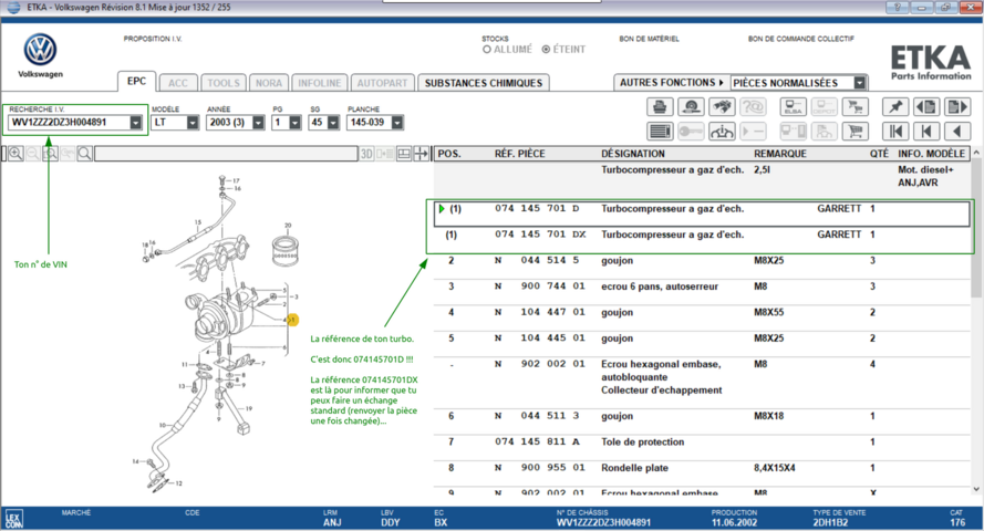

Est- que la reference : VW 074145701D est la même avec ou sans palles variables?
J'ai du mal à comprendre exactement ce que tu recherches, mais si tu cherches à savoir si le turbo référence « 074145701D » pour ton véhicule est un turbo à géométrie variable, alors oui...

La référence que je t'ai donnée pour ton turbo est la bonne :
Si tu as encore des doutes, déplace toi dans une concession VW, tu donnes ton n° de VIN à l'accueil des pièces détachées et tu demandes un turbo, tu auras comme réponse :
- Neuf : « 074145701D ».
- En échange standard : « 074145701DX ».
Regarde la pièce jointe 4355
