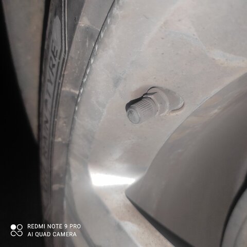

Photo d'une valve dispo ?

Ce sont des valves souples sur les jantes en 2014 non ?
J'ai redemandé a la personne qui m'a changé les pneus,c'est bien capteurs de pression.
Pour info c'est un véhicule etranger
Voici une photo
    188.7 KB · Affichages: 5
Oui, valve " métallique "...capteur "TPMS"......elle serait souple, en caoutchouc noir....la perte de pression serait
calculé avec les capteurs ABS.
J' ai les deux types de valves sur mes différentes voitures.
Le téléchargement du logiciel VCDS français, sur ross tech c'est gratuit ?
Oui ce sont des valves tpms avec capteur, alors maintenant il faudrait encore voir si ce sont bien les jantes d'origine sur la voiture.
Et pas des jantes d'un modèle plus récent.
Attendons de voir le diag pour la suite...
