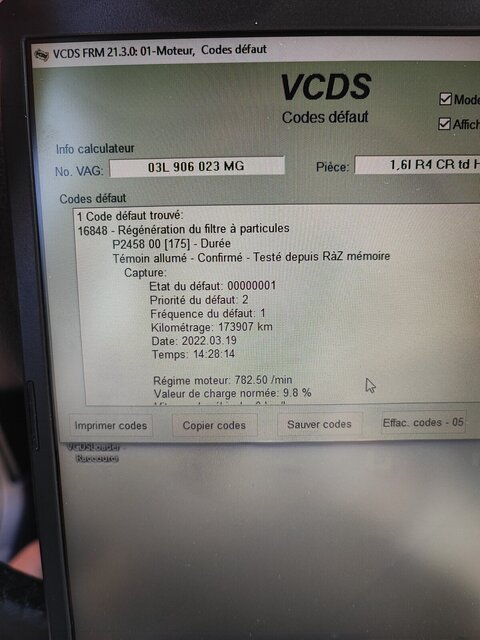

Niveau défaut j'ai le 16848 régénération filtre a particule.

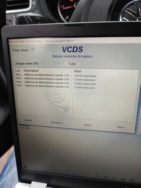

On ma parlé d'un problème d'injecteur mais aucun défaut a ce niveau. J'ai testé les valeurs et elles paraissent pas mauvaise hormis le cylindre 2 qui est un peu plus élevé que les autres...

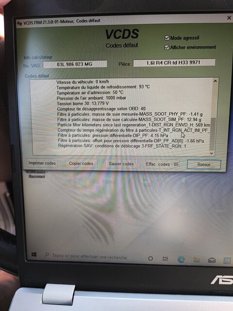

la pression différentielle qui remonte (valeur mesurée) est très faible... moteur tournant dans cette présentation le moteur tourne (batterie 14 volts)
tuyau débranché , capteur hs serait peut-être une voie.
