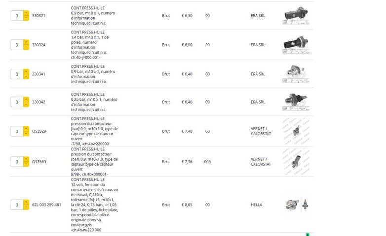

Pas vraiment, par exemple si il y a un doute ou une alerte sur la pression d'huile basse ou haute le seul moyen fiable est le manomètre et comparer avec les valeurs de références du moteur.
Si pas de mano. sous la main généralement on commence par remplacer la sonde incriminée pour voir.
