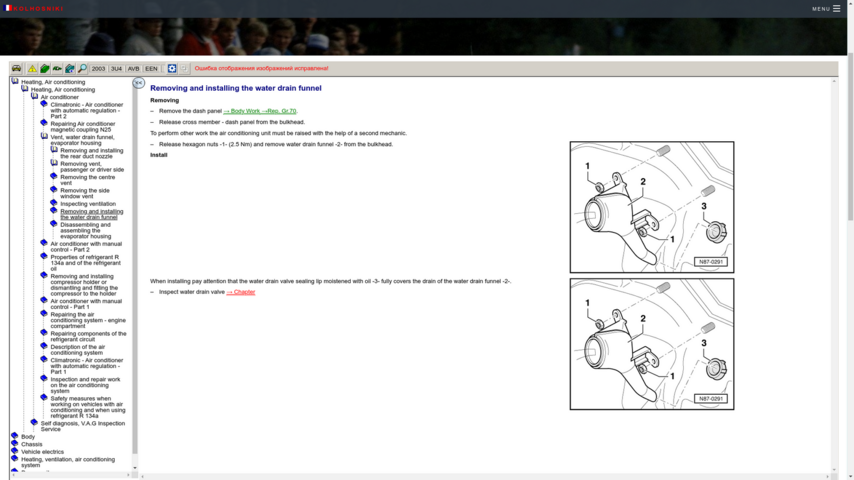

Dans mon Audi A4, le condensat passe derrière la moquette coté passager.
