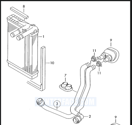

J'ai était confronter au même soucis,
j'ai anticiper le changement de distribution, et toujours une petite consommation de liquide de refroidissement ;
et j'ai finalement trouver la fuite bien " vicieuse " à froid rien,
j'ai fait bien chauffer le moteur et la bien cacher sous le support du filtre à huile, il y à les tube acier pour le chauffage, les 2 durites sont monter avec des clips automatiques et étanchéité se fait avec des joints torique, et la fuite venait d'un joint,
problème les joints ne se détaille pas ont change toute la durite, voila pour ma part.

Si ton soucis vient de la, tu vas pouvoir visualiser ta fuite qui doit se répercuter sur les éléments du dessous, ou sur ton cache moteur inférieur.
Bonjour ;
Pour ma par la fuite venait du joint de la durite qui clipser sur tuyau acier, que j'ai indiquer sur la photo;

Merci dom57 pour cette explication
Je vais bientôt faire ma distribution et ma pomoe à eau, je vais changer les deux joints toriques en même temps.
