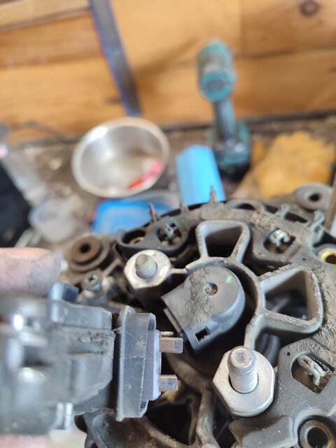

J'ai eu le voyant qui s'est allumé avec le message "alternateur atelier" avec un prime un bip sonore tout le long du trajet retour (juste 10km pour comme ça)
J'ai donc vérifié sa charge, avec des gros consommateurs allumé, j'avais 14,15v
La poulie débrayable à l'air un peu bruyante

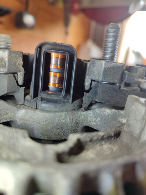

J'ai démonté l'alternateur pour vérifié les balais
Il y a un écart d'usure de 2mm entre les deux et le collecteur est un peu plus marqué
Je n'ai pas encore vérifié le pont de diode
j'hésite à remplacer complétement l'alternateur, 200€ minimum ou changer les balais pour voir
La voiture à 300.000Km, je ne sais pas si c'est celui d'origine ou non
à votre avis ?
Si la pouloe débrayable est ok (Elle doit tourner librement dans un sens, et bloqué dans l'autre) change ton alternateur, tu seras gagnant sur le temps passé, la recherche de panne et autres soucis qui peuvent se présenter.
265.000Km pour un alternateur, c'est beau déjà.
Tu peux en trouver un en échange standard si tu veux pas payer du neuf...
oui c'est beau, visiblement ils vieillissent pas si mal sur nos cher allemandes
heureusement bosch détail encore pas mal de pièces pour la réparation
j'ai trouvé un atelier de réparation d'alternateur/démarreur non loin de chez moi, je leurs ai confié. changement prévus des balais + bague du collecteur.
J'ai privilégié la réparation économique pour cette fois, j'espère ne pas le regretter prochainement
