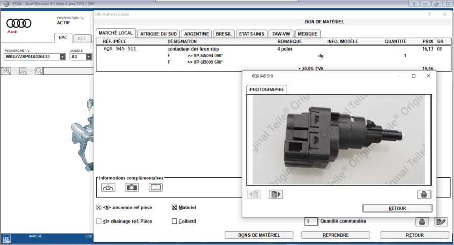

Commençons par ça, ça coûte rien du tout et ce contacteur de feux stop peut foutre une ***** pas possible...
- Contacteur des feux stop : « » :
Pour la dépose et repose du contacteur de pédale de frein, voir pièce jointe...
ATTENTION !!! Il ne faut pas jouer avec en le sortant de sa boîte, c'est en le tournant de 45° vers la droite, dans sont emplacement, qu'il se déclenche et s'ajuste automatiquement...
Oui tout à fait, sinon tu es bon pour en racheter un !!!
Regarde la pièce jointe 9195
Un contacteur de feux stop HS, ça se vérifie rapidement, les feux ne s'allument pas.
En général, défaut ABS+ESP+Régulateur de vitesse inopérant.
Mais pas de mise en défaut de la DA...

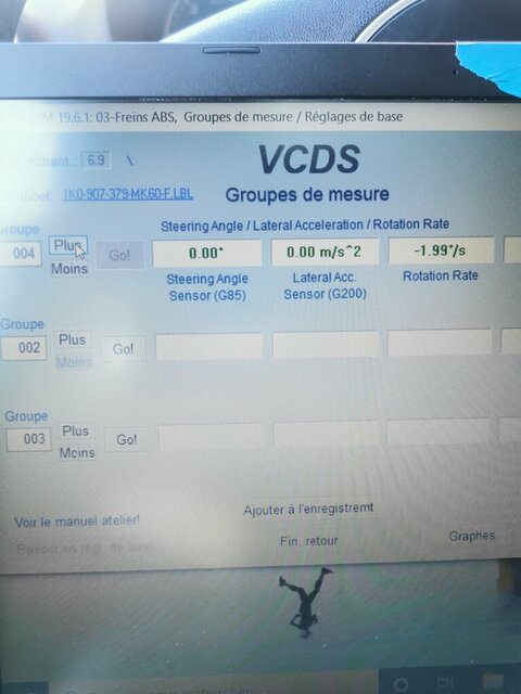

Je suis allé sur groupe de mesure et sans surprise, quand je bouge le volant j'ai aucune info, je joint une photo :
Regarde la pièce jointe 9198
@Enduriste83 !!!

The car is a mk5 golf but has gen 3 rack with g85 in the steering rack (from factory) plus an MK60EC1 ABS unit very unusual for UK mk5 anyway I can’t reset the g85, in fact following the write up I’m getting no value swing in measuring blocks it just sits at zero in 03 brakes but does move in 44 steering assist in measuring blocks, is this because the function test has been activated?
Really can’t find a way out on this one, attached is the scan of the car.
thanks
