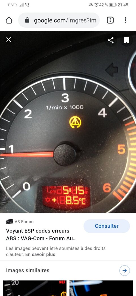

J'ai un gros soucis de direction assistée, elle ne fonctionne plus du tout.
Avec VCDS, impossible de rentrer dans le calculateur de direction assistée groupe 44, pour information, j'ai sur le tableau de bord les voyants ESP, ABS et de direction allumés.
Dans le calculateur ABS, le capteur G200 et G85 sont en défaut, j'ai fais un test moteur en marche et moteur éteint avec le contact pas d'alimentation.
Je joint quelques photos, merci d'avance pour votre aide...

Pour repartir du début,
J'avais le voyant de direction allumé avec le voyant ESP et parfois ABS.
J'ai activé le mode test il y a pas mal de temps déjà, quand j'avais encore le voyant de direction.
Après remplacement de la crémaillère, il me reste le voyant ESP et ABS, le seul problème, c'est que je n'arrive pas à annuler le mode test, car les codes pour rentrer dans le calculateur ABS ne fonctionnent pas.
Je suis rentré dans le calculateur ABS pour activer le mode test, un peu avant le remplacement de la crémaillère, mais depuis impossible de rentrer dedans.
J'espère que vous avez suivi...
Comment faire pour annuler le mode test, car même en tournant le volant à gauche et à droite, cela ne fonctionne pas et quand j'appuie sur le frein, le voyant ESP ne clignote pas du tout.
