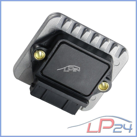

As-tu remplacé le module électronique d'allumage?
Ils sont assez fragiles.
