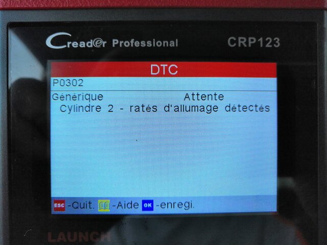

Merci de m'aider à analyser ces données en pièces jointes pour trouver le responsable de ce maudit code : P0302
Véhicule : VW New Beetle 2006 1,6L Essence Moteur BFS.

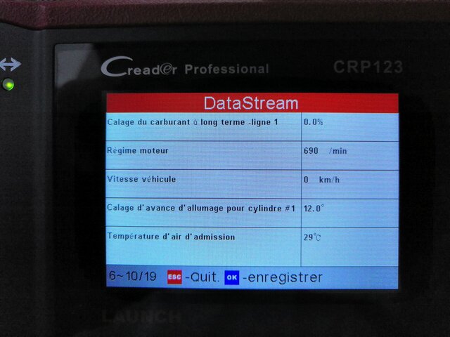

Je viens de faire un auto scan VCDS, en pièce jointe le rapport.

Adresse 01: Moteur Labels: 06A-906-033-AVU.lbl
No. pièce: 06A 906 033 DP
Pièce: SIMOS33 1.6l 2VG00HS6527
Codage: 00031
No. Atelier: WSC 00066
VCID: 70B9DFE6D3B9589B575-5160
WVWZZZ9CZ6M508803 VWZ5Z0F0038270
2 Codes défaut trouvés:
16686 - Cylindre 2 Ratés de combustion détectés
P0302 - 35-10 - - Intermittent
16514 - Banc 1-sonde 1 Défaut électrique dans le circuit électrique
P0130 - 35-00 -
Tests passés: 1010 1101
