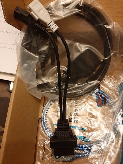

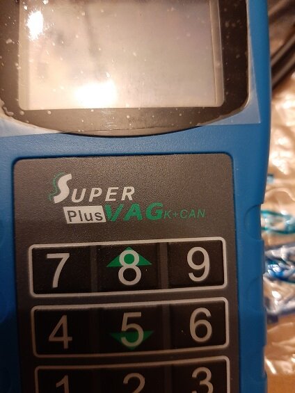

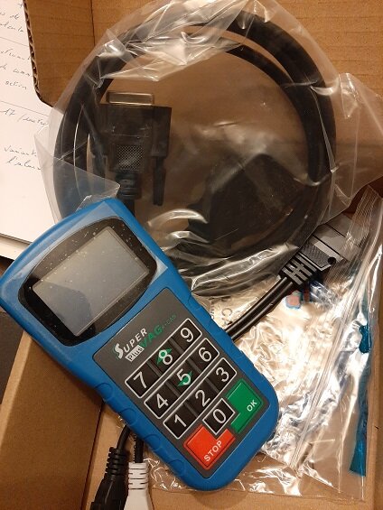

Voici les photos demandées ..
@BigBob ..qu'est ce que t'appelle le " porte instruments " ( l'ODB ? )
@lionel , donc je branche directement la fiche sous le Tableau de bord et connecte l'appareil ( sans fair de mise a jour avant dessus ? ) et je vais directement sur le code pin ?
Avant d'utiliser le récupérateur de code PIN, tu vas avec VCDS dans le porte instruments (adresse 17) et tu effaces les défauts s'il y en a de présent...

Bon, j'en reviens, j'ai été dans VCDS -> Porte instrument adresse 17, RAS !
J'ai donc mis le VAG K... (en prenant bien soin de ne pas toucher à l'odomètre) et d'aller directement dans PIN.
Mais il en ressort que j'ai plusieurs critères à choisir ?
Cela ne corresponds pas à la manip ( pourtant très simple ) de AUDI 86 (à moins qu'il ait omis des précisions !).
J'ai donc stoppé là.
Ai-je loupé quelque chose ?
