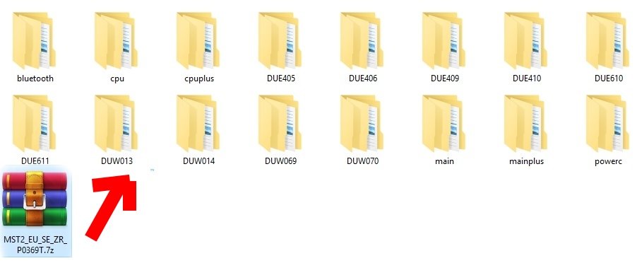

,le zip téléchargé et une fois décompressé , surprise ! au lieu d'avoir 3 dossiers et un fichier texte
j'ai une suite de dossiers .....j'ai tout arrêté !

des mois que j’essaie de trouver un vidéo ou procédure explicite pour mettre a jour mon MIB2 !
rien ! nada !...firmware suivant proposé pour mon actuel MST2_EU_SE_ZR_PO0359T
le P0369 , je me suis dit je vais quand même essayer malgré le manque d'informations

NB : très surpris des personnes qui télécharge un firmware et ne pose aucune question genre....
est ce les bons fichiers en postant une capture fichiers décompressé ?

Non tu as raison, ça sort un peu de ce que tu t'attendais à voir, et tu veux pas foutre ne l'air ton module. Le sens du risque en informatique c'est simple, mais ça devient différent sur des modules à plusieurs milliers de francs (ou Euros si tu es en F)
C'est pour ça que tu dois lire le thread entièrement, pas en 5 minutes mais sur plusieurs jours, tu peux aussi poser des questions pour te rassurer (en Allemand, la langue du forum) et surtout bien prendre en compte les RISQUES que peuvent entrainer une mise à jour comme le fait remarquer Polo16v190.
Si tu n'est pas à l'aise avec tout ça, laisse tomber !!!

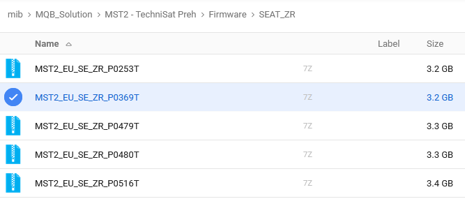

firmware indiqué téléchargé le voici , autant de fichiers ? étonnant non ?
