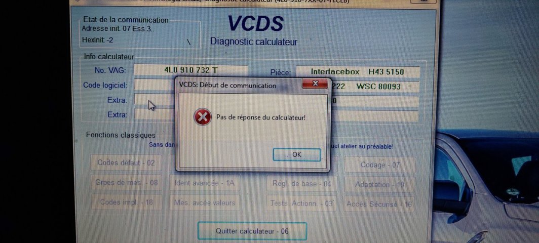

Par contre avec VCDS je n'arrive pas à communiquer avec certains calculateur.
Attention, si remplacement ampli, la protection des composants va s'activer et ton ampli va fonctionner avec des coupures toutes les 20 secondes, ODIS et une connexion en ligne est obligatoire pour annuler la protection des composants.
