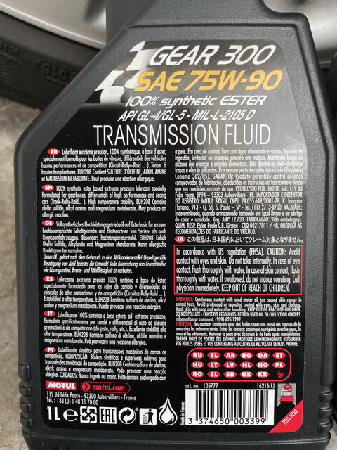

c'est pas simple de comprendre .pour te répondre sur la MOTUL je te mets une photo du dos du bidon : je ne vois pas les références des 2 réf 75 W données / je vais sous peu en commander une qui je l'espère sera adéquate

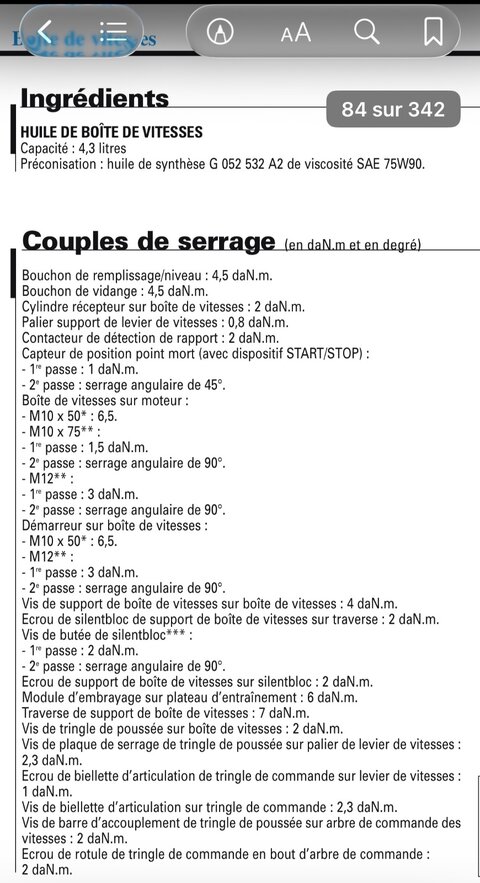

bonjour ! c'est simplement pour vous montrer le sens des responsabilités de la REVUE TECHNIQUE ""RTA"
je leur ai demandé pourquoi ils disent qu'une G.51 en 6 vitesses est inscrite comme devant recevoir de la 75 W 90
et que la maison VW dit = de mettre de la ""75 W "
voici leur réponse (copié collé )=

j'attends mon huile febi 21829, pour avoir l'esprit tranquille . jean -jacques
La G 052 527 et G 052 171 sont quasi identique, toutes les 2 en 75w. La seule différence que j'ai trouvé à leur sujet est que la 527 est recommandée pour un usage intensif, soit taxi, pays chaud, etc.
J'ai pris pour habitude de mettre la 171 dans les boites, soit en vidange soit après réfection. Jamais eu de problème.......Il faut dire que le prix de la 527 est clairement dissuasif et clairement pas justifié.

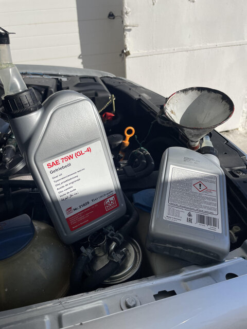

La FEBI 21829 correspond bien (prix 12€ le litre).

J’ai mis la Febi 21829, qui a les références de VW et qui est de la 75.w.

Febi, c'est sur les photos et dans son message :
