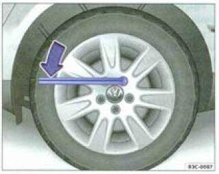

Je vous suggère de shunter le radiateur d'EGR.
Pour ce faire vous avez un outil dans le coffre, celui qui sert à démonter les roues. Précisèrent celui-ci :
Il faut découper l'embout en 17, et le raccorder sur l'entrée et la sortie d'eau. Le diamètre est pile-poil le bon :)
Ensuite, faites 2 ou 3 rinçages avec les bons produits et rouler 2/3000 kilomètres pour vérifier que la panne était bien sur ce radiateur (en plus de le tester sous pression, ainsi que plonger dans de l'eau à 90° si vous avez de quoi faire)
