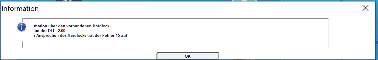

Je rencontre un bug avec ETKA moi aussi, tout allait bien depuis des mois jusqu'à hier soir, j'ai fait une mise à jour Windows 10 (x64) et ce matin ETKA ne se lance plus, j'ai tenté les solutions précédentes à savoir, réinstaller le hardlock, le désinstaller, le réinstaller, exécuter le fichier.reg puis le install.cmd, rien n'y fait, j'ai cette erreur
Si quelqu'un à trouvé une solution sans tout réinstaller je suis preneur.
Merci par avance pour votre aide et bon dimanche
Toujours ce même problème de hardclock. La mise à jour de W10 est vraiment ennuyante.
Ici j'avais fait une MV sous W7. La MV n'a pas ces désagréments.
A par réinstaller Hardlock, je ne sais pas trop quoi te dire.
Vérifie si Windows Defender ne te bloque pas l'exécution de ce programme, mais je doute.
Il y a déjà des réponses sur ce sujet, quelques pages avant ou messages avant, je ne suis pas sûr que la solution aie été trouvée
Je vais regarder les sécurité de Windows oui et réessayer et je vais voir si je trouve autre chose sur d'autres forums aussi, je vous tiens au jus, n'hésitez pas si quelqu'un a trouvé quelque chose qui résous le problème
Bon miracle ça remarche, je ne sais pas pour quelles raisons...

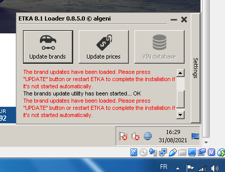

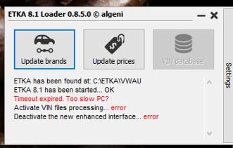

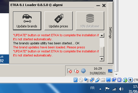

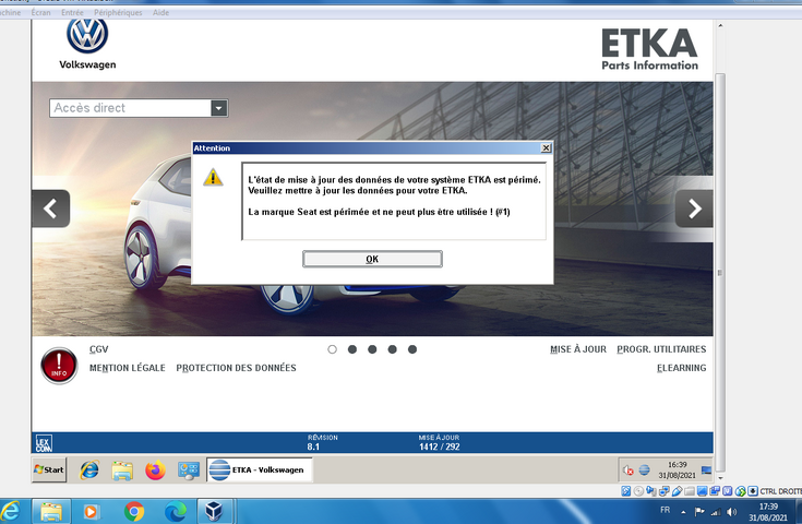

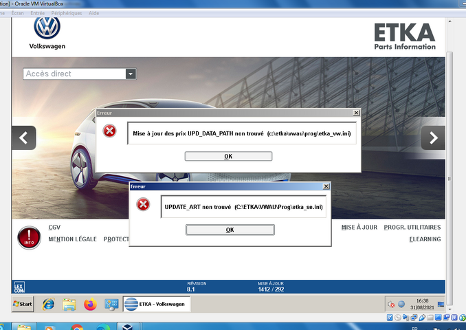

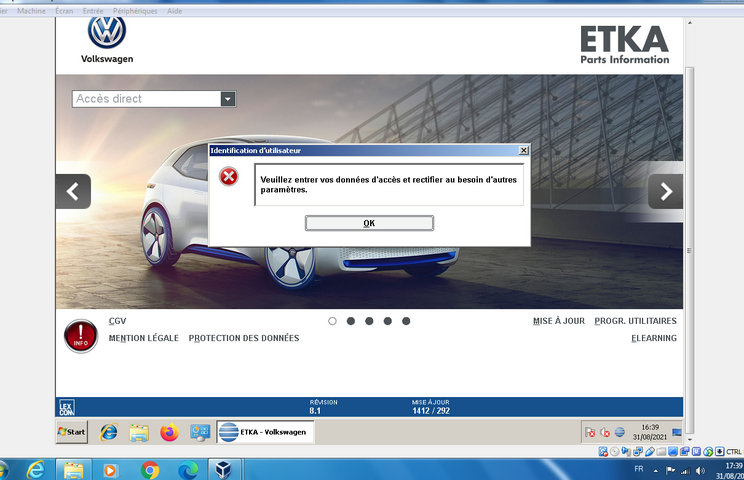

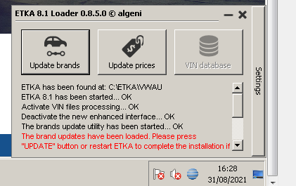

Bonjour a tous,
Petit souci avec ETKA.
Différentes erreurs après mise à jours.
Je mets aussi les erreurs qui s'affichent en rouge dans le loader.
Problème aussi, je n'arrive plus a enregistrer le fichier texte vin dans le fichier fgst ?
Tous fonctionnait avant la mise à jour, il me restait quelques jours, j'ai anticipé la mise à jour.
Faut-il attendre le dernier jour ?
Merci d'avance franc77

Je n'ai pas eu de souci de mon côté.
Essaie, dans le loader, de cocher l'option "redownload" ou je ne sais plus laquelle, lorsque tu fais télécharger les mises à jour. Il me semble qu'il y a une petite coche qu'on peut cocher, quand on est sur l'écran après avoir cliqué sur "update brands".
Essaie déjà cela.
J'ai l'impression que tes chemins ont sauté et qu'il y a eu un problème lors de la configuration de la mise à jour.
Essaie ce qui est décrit et redis moi!

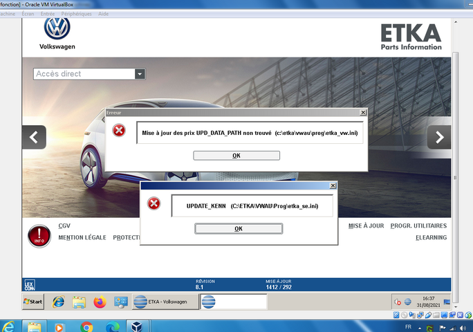

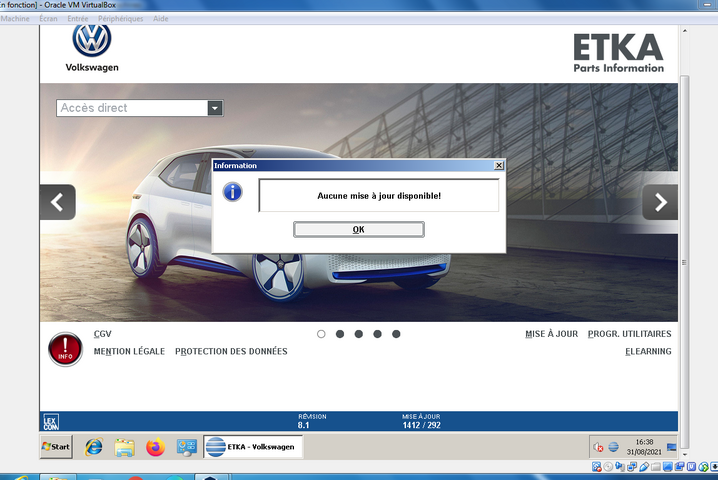

Bonjour @Polo16v190
J'ai coché la casse dans le loader.
Ça m'a téléchargé les mises à jour...
Mais comme je clique pour installer, là, ça les installe pas, pas de fenêtre d'installation des misse a jours.
3 message d'erreurs :
  • update_kenn (c\etka\vwau\prog\etka_se.ini)
  • update-nb.: 1413 vw je clic dessus et rien ne se passe
  • update_art non trouvé (c\etka\vwau\prog\etka_se.ini)
Merci a bientôt.
Je n'ai jamais eu ces erreurs, je ne les comprends pas, à part te dire de reprendre la version de mars en 1ère page, ou de reprendre le fichier que tu avais téléchargé à l'époque, pour refaire les MàJ depuis là.. Je ne vois pas quoi te conseiller.
Désolé

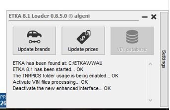

Mon fichier VIN n'est plus reconnu malgré que la base soit la dernière mise à jour.
Finalement j'ai réactivé TNRPICS et tout est redevenu normal !
