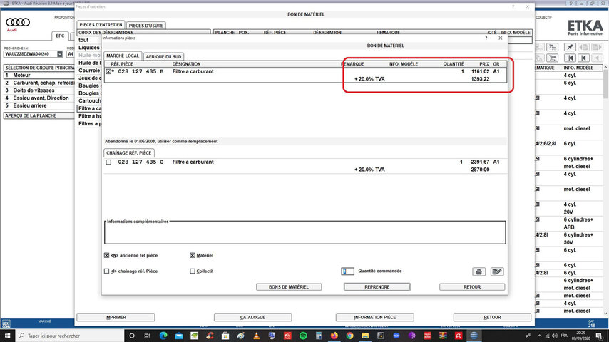

par contre s'est quoi ces prix de malade pour un filtre à carburant ??? voir la capture écran ci-dessous...
s'est pas en € si ?
comment on y régle ?
s'est pas en € si ?
Regarde la pièce jointe 5198
Est-ce que tu as chargé les prix pour la France dans le loader ? :

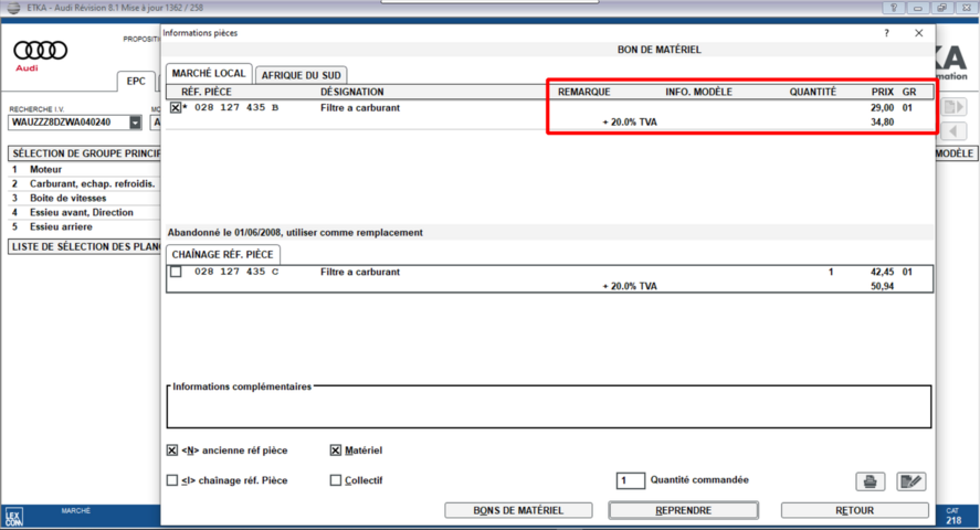

Sinon de mon côté les prix sont bons :
J'ai changé la TVA à 20% directement dans les réglages pour chaque marque et aucun soucis tout fonctionne de mon côté ;)
