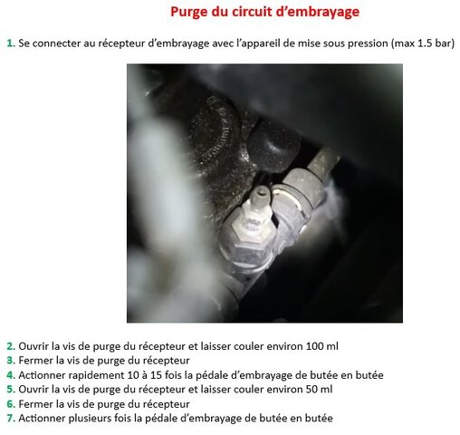

Mon épouse qui utilise le sharan pour se rendre à son travail, a eu le "fameux" problème de la pédale d’embrayage qui reste bloquée en bas.
Cela m'est arrivé y a environ 5 ans.
J'avais changé l’émetteur, le récepteur et l'embrayage.
Depuis quelque jour le problème est de nouveau revenu d’où ma mention du "fameux problème de pédale d'embrayage".
Je vais tenter dans un premier temps de re-purger afin de voir si cela corrige mon problème.
La première fois j'avais purgé, j'avais fait ça comme on le fait pour des freins. Mais cette fois-ci j'aimerais bien savoir la procédure exact avant de me lancer dans le changement de l'émetteur car de mémoire j'en avais un peu ch*** a remettre le nouveau. Peut être parce qu'a ce moment je n'avais pas la procédure.
D’ailleurs au passage sur PEKTA dans quelle section trouve t-on cet émetteur. J'ai cherché un petit moment sans pouvoir le localiser.
