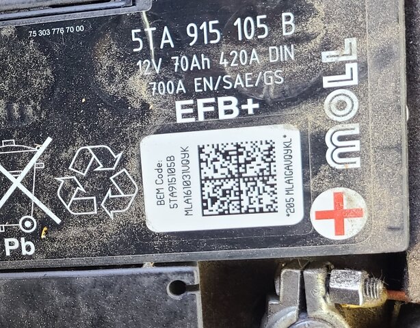

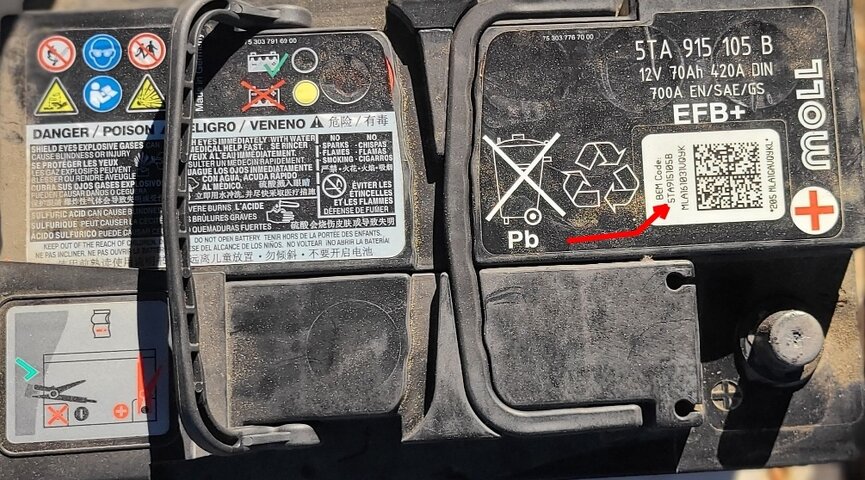

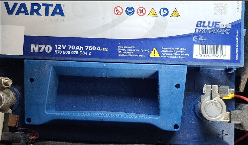

je galère depuis 3 jours après changement de ma batterie !
il y a 4 jours batterie a plat démarrage impossible (de retour de congés , 10v5)
une marque de batterie bizarre inconnu , juste marqué EFM+ ??

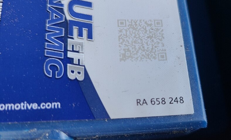

je mets une varta N70 EFM , mais la impossible de trouver le code BEM !

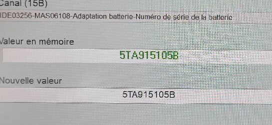

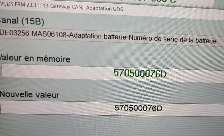

avec vcds sur l'ancienne j'avais constaté qu'il y avait des "1111111111" dans le menu consacré.
rien n'a changé pour l'ampérage j'y est remis 70A le "EFM+" , mis EFM seulement
mais cette histoire de code m'ennuie !
j'y est mis la référence de la batterie ce qui est sans doute faux !
votre avis ?
merci
ci dessous les capture de ma batterie.
