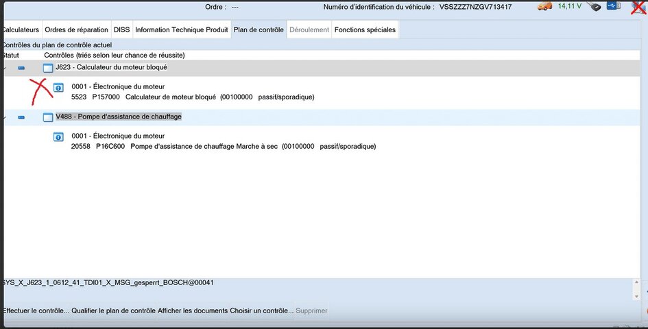

J'ai depuis quelques temps le voyant adblue avec le compteur qui défile. voyant adblue + clé
J'ai remis presque 8l d'adblue lorsque le compteur était à 800km avant démarrage impossible.
Il me reste maintenant que 300km. j'ai un vcds et je n'ai aucuns défauts moteurs ( j'avais bien un code en U qui correspondait à un problème de com avec le bloc abs mais résolu depuis)
j'ai testé le RAZ compteur SCR mais rien n'y fait.
Que faire et comment diagnostiquer cela ?
Merci d'avance
