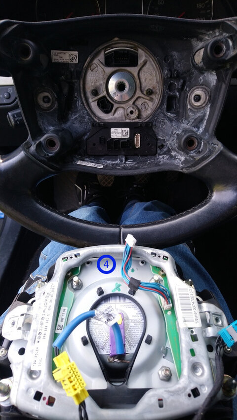

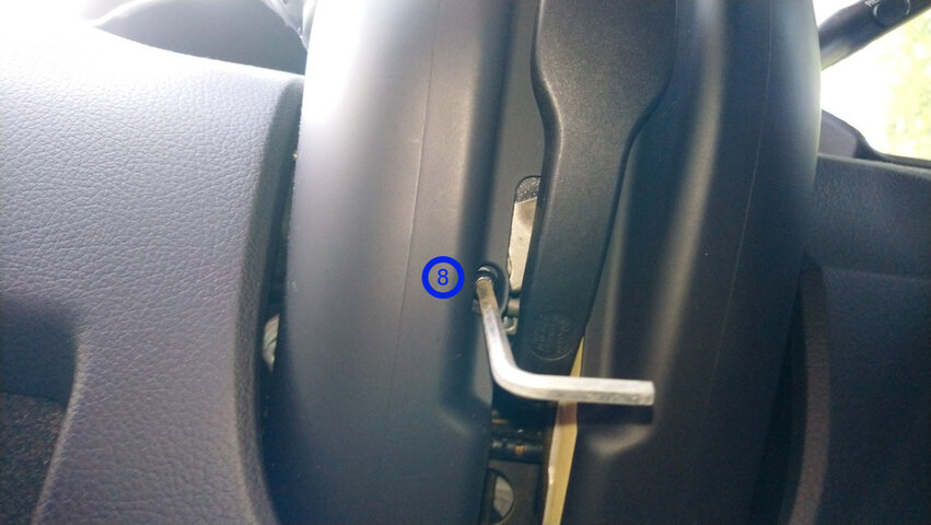

- Dévisser l'airbag de volant, 2 vis, à l'aide d'un embout « Torx T30 » (j'ai un volant 4 branches avec touches multifonctions, si volant différent faire en fonction...) :
- Déconnecter les connecteurs du module airbag, on tire légèrement sur le module airbag, on déconnecte le premier connecteur jaune, puis les deux autres :
- Le module est déposé :

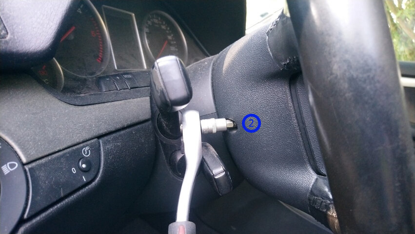

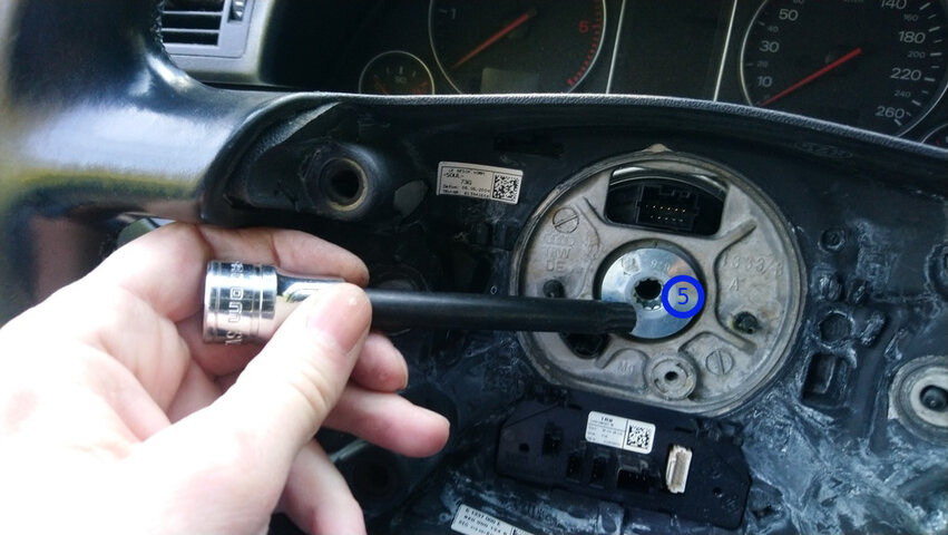

- On démonte la vis du volant :

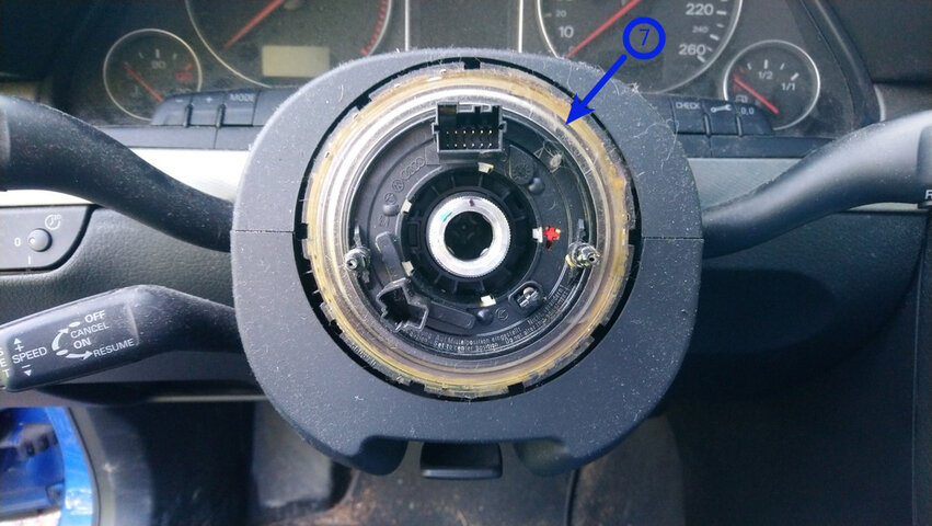

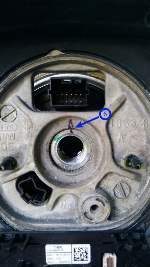

- Faire un repère au marqueur avant de désolidariser le volant, puis désolidariser celui-ci en position roues droites :
- Faire un repère au marqueur sur la bague de rappel avec bague collectrice :

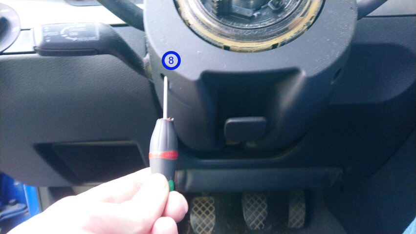

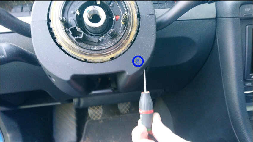

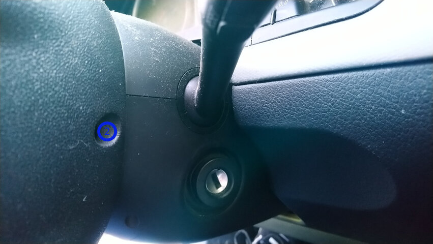

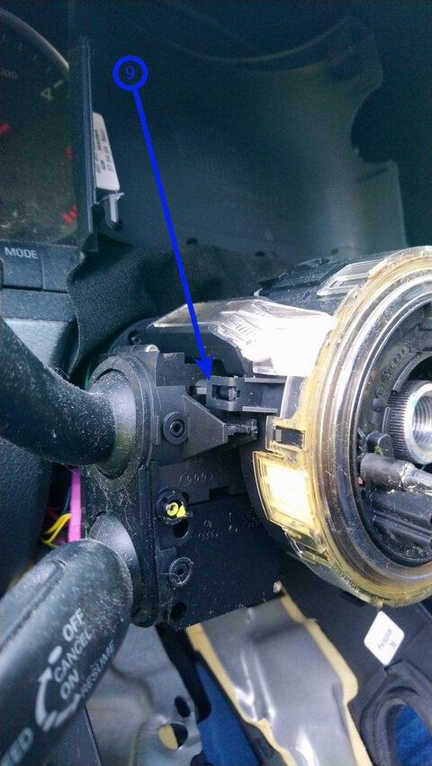

- Déposer les revêtements supérieur et inférieur en dévissant les deux vis « Torx T8 » puis la vis « 6 pans de 4 » :

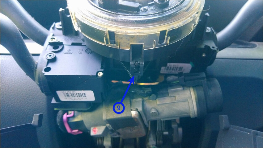

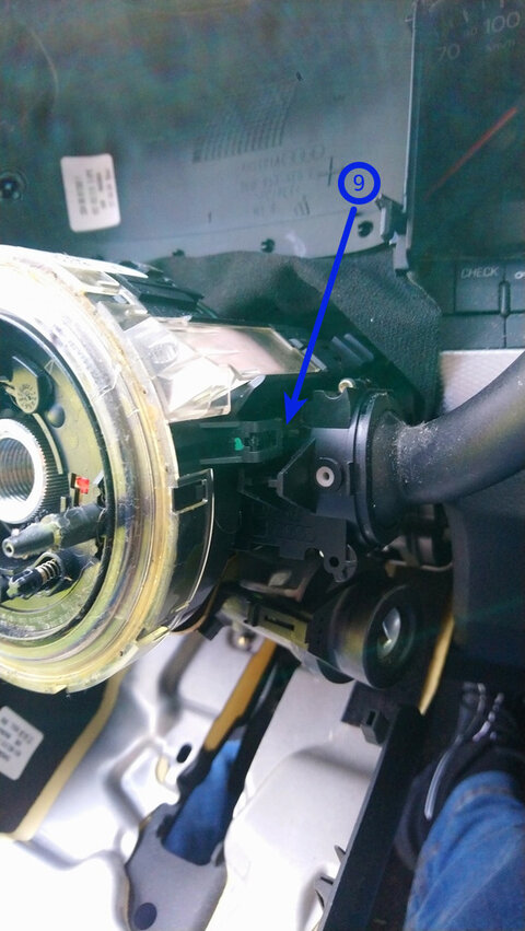

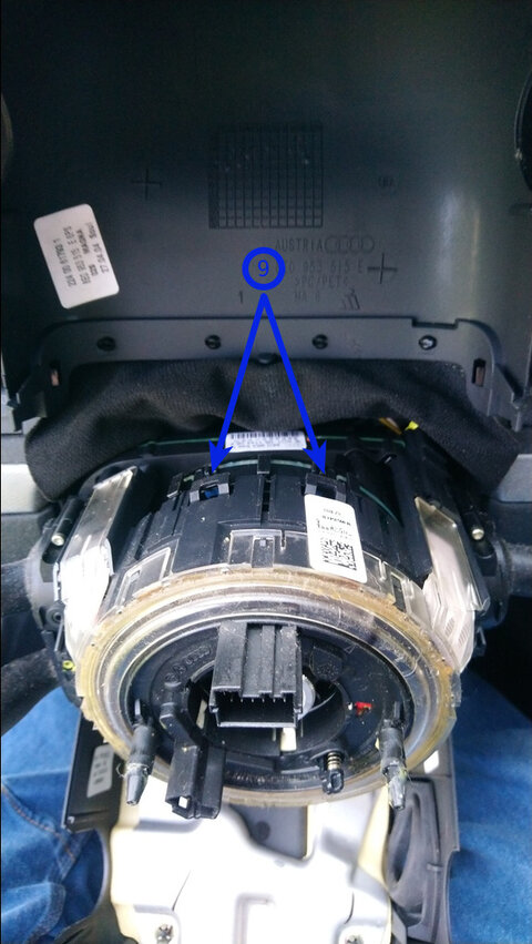

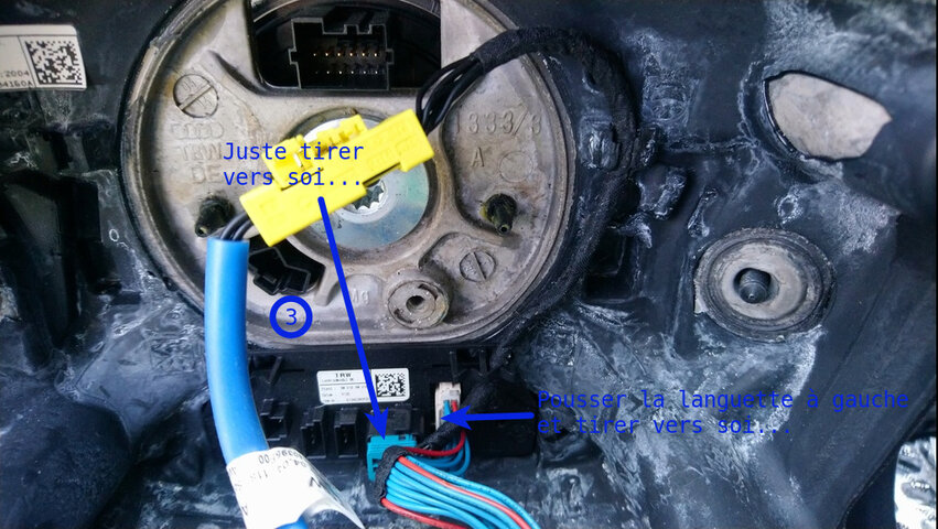

- On déclipse la bague de rappel avec bague collectrice :

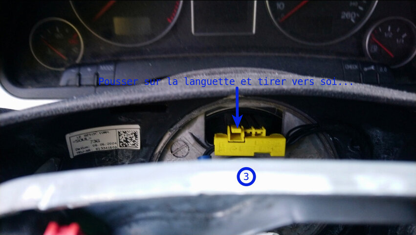

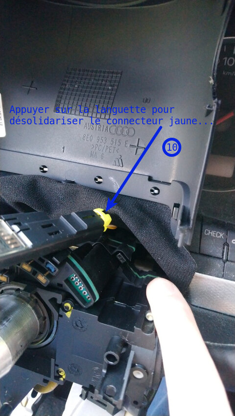

- On tire la bague vers soi en faisant attention à son connecteur jaune, que l'on désolidarise en appuyant sur la languette :

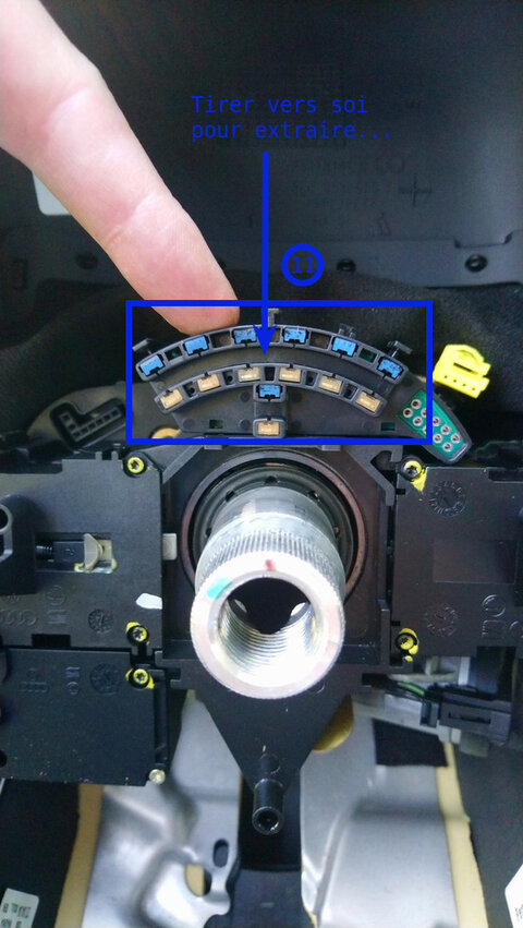

- Il reste le Transmetteur d'angle de braquage G85, il suffit de le tirer vers soi pour l'extraire :

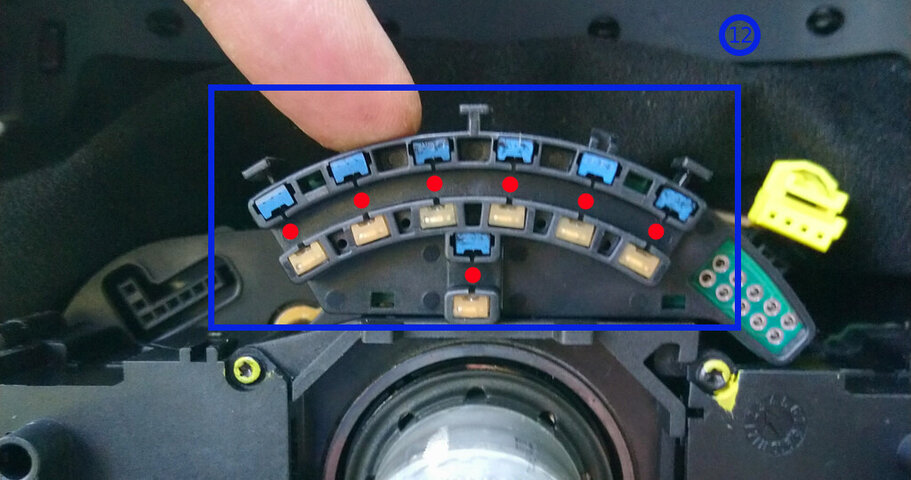

- On nettoie chaque petite rainure entre les paires de cellules émettrices et réceptrice bleue et jaune, points rouges sur la photo (j'ai utilisé du nettoyant freins) :

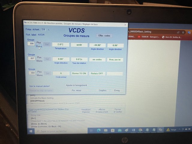

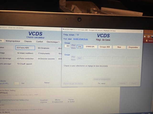

- On efface les erreurs dans le module « 03: Freins ABS » avec VCDS, on démarre et on avance le véhicule en bougeant légèrement le volant pour calibrer.
- Voilà, le problème est réglé.
