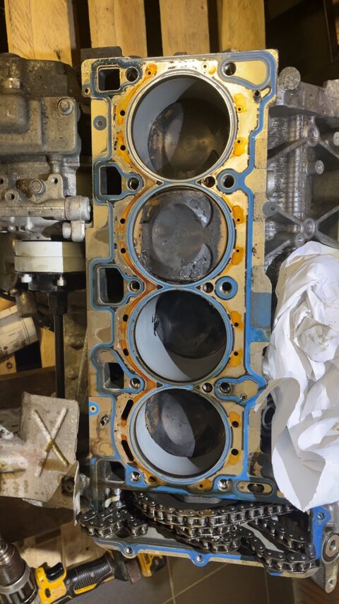

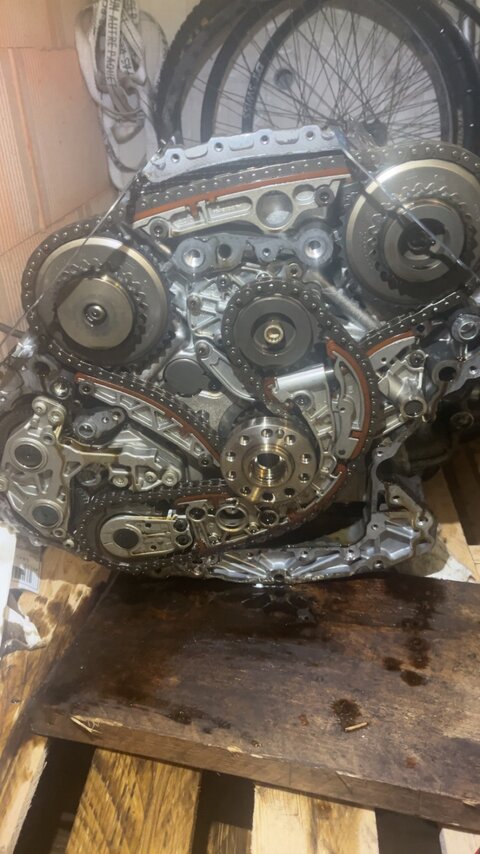

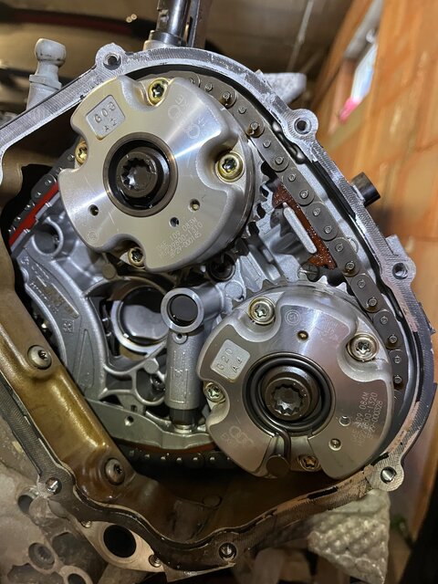

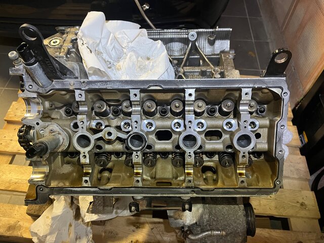

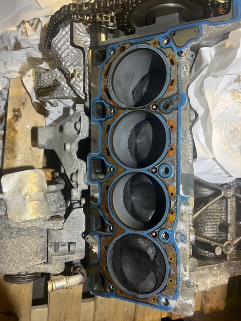

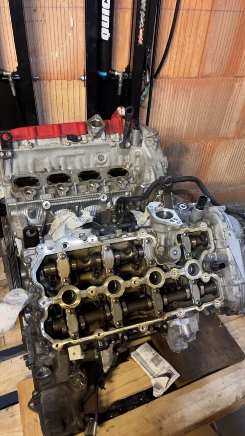

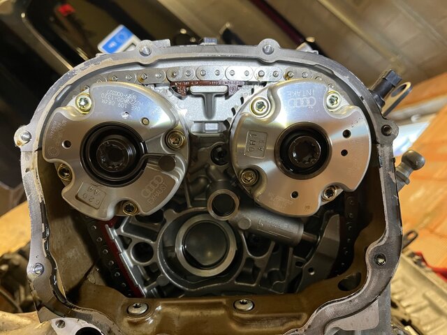

J’ai démonté le v8 bloqué , et pour l’instant tout est ok

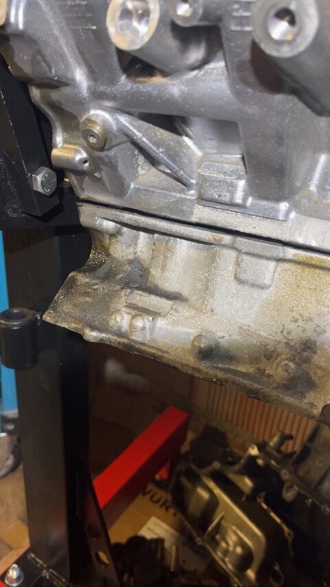

Il me reste plus qu’à sortir la partie inférieur du bloc moteur mais elle coincé après 1/2 cm , je n’ose pas faire levier avec le tournevis …

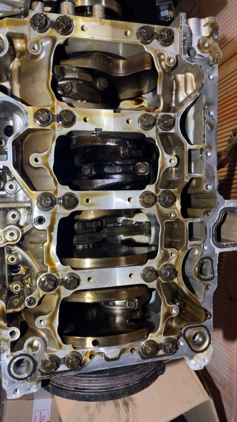

Voilà quelques photo du bloc
Qu'est-ce qui est bloqué? Je ne comprends pas
Démonte les chapeaux de bielle sur le vilbrequin et pousse tous tes pistons vers le haut, si tes pistons bougent, sors les et regarde l'état de la segmentation/chemises, si OK ton soucis vient de ton vilbrequin, et les sièges des chapeaux de bielles si rayés d'une manière profonde et régulière, à changer.

Avec ces moteurs à haute révolution (régime), je suis d'accord avec @lionelcorbie80 , faut voir si chapeaux de bielles et autres sont ok. Je suis quasiment sûr que ça vient de là
Attention, les blocs RS4, c'est de l'Alusil, en cas de réfection, il faut chemiser ou trouver un rectifieur qui peut refaire le revêtement.
Je vais reprendre ce week , je serais vite fixé
Je devrais un peu plus forcer pour désolidariser complètement les 2 parties du bloc ou ça craint ?
Là je l’ouvre de 1/2cm max
Tout ce que j’ai démonté est nikel , c’est vraiment la poisse

Les deux parties du bloc? Tu veux dire les culasseS?
Si toutes les vis démontées, alors il faut forcer un peu pour décoller le demi carter.

Il me semble que les pistons sont une pannes relativement connues là-dessus -> casse de segment. Ou alors défaillance de pompe à huile....pas 36.000 manière de serrer un bloc.

Profites en pour le refaire complètement.....enfin tout ce qui est " préventif " ....chaines, tendeurs...etc....
