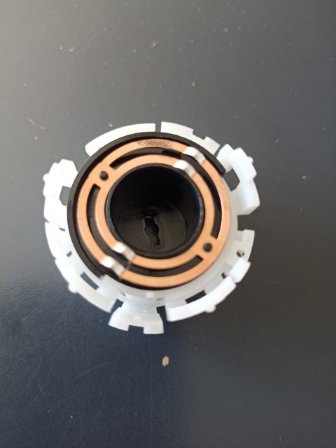

Tourne vis cruciformes sur mes anciennes Audi mais peut être des Torix sur les nouvelles voitures .
le rotacteur est emboîté au cul du Neymann et est mu par une clé d’entraînement . Mais il vaut mieux avoir la piéce neuve sous la main pour mieux comprendre le systéme …
Ok merci ! Qu en pense tu de la trace noir sur le cuivre ?
eh bien oui , merci , c’était ça tout simplement , c’est charbonné et cela réduit le passage de l’intensité , car aussi petit qu’il soit le bobinage du relais/lanceur du dêmarreur a quand même besoin d’ Amperage et la l’intensité s’ecroulait rapidement …
tu confirmeras avec le nouveau

Ok merci de ton aide ! Je pensais que c était vraiment compliqué a démonté sinon je l aurais fait beaucoup plus tôt ...c est dingue l électronique, il suffit de pas grand chose pour que ça déconne ! J attend de recevoir la pièce ( a peine 9 euros 👍) pour remonter tout ça et elle devrait enfin démarré du premier coup de clés 😅. Je reviens d ici quelques jours en espérant pouvoir mettre résolu sur ce forums !
Problème résolu 👍 C était bien le contacteur Neiman qui était HS ! Ça m a coûté 10 euros en pièce et 1 h de taf contre les 1000 euros que Audi voulais me prendre pour changer le démarreur...un grand merci à tous ceux qui on pris de leur temps pour m aider !!!

Merci d’avoir confirmé mon diagnostic et celui des copains du site en ce qui concerne le rotacteur du Neymann , ce qui renforce nos expériences , car le voltage est une chose et l’ampérage en set une autre et c’est un gros problème pour ceux qui commencent à dépanner …
