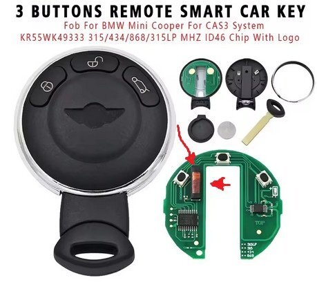

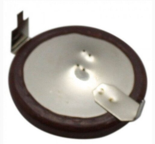

La clé de la mini et avec batterie fixe je présume ?
Il est malgré tout possible d'ouvrir la clé et de remplacer ( en soudant ) par une nouvelle pile prévue à cette effet.
Je ne pense pas que la pile plate empêche la voiture de démarrer quoi que...

Oui c'est une batterie fixe (quelle m...e)
Je vais voir avec un collègue qui peut ressouder ce type de pièce et verrait après du coup si cela marche .
