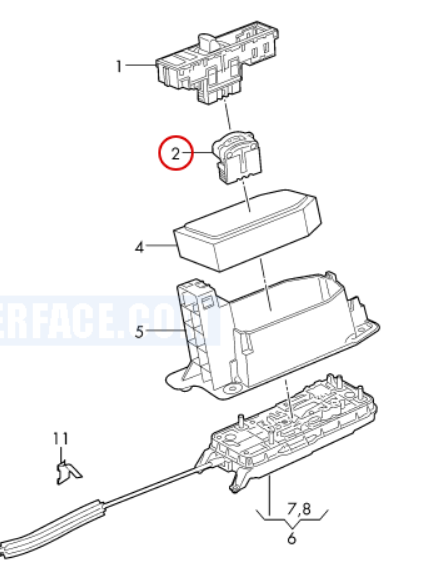

Ils sont ou ces aimants ? svp
Salut, Ca me fait penser à ce que j'ai eu sur Golf 7 DSG :
A l'afficheur: "Défaut: Atelier! Quittez le véhic. Uniqu. Lorsqu'il e trouve en pos. P"
Défaut en mémoire: 617752 - Selector Lever Park Position Lock Switch
Cause: microswitch de position du levier HS
Correctif: VW a créé un patch pour simplifier le montage en installant un switch de remplacement à un autre endroit. Pour moi c'était la ref 3Q0 713 128 à 106€
