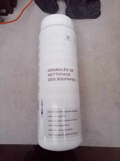

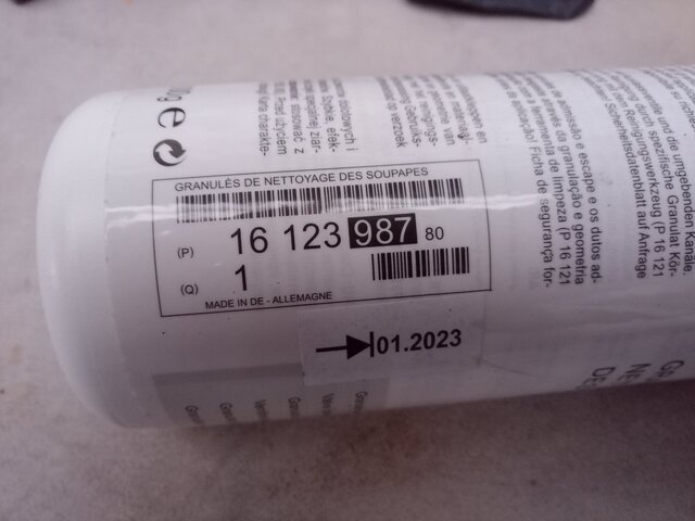

Tunap 13400 pour la machine
et ça pour les granulés :
+ les 2 sprays que je prenais chez Citron car pas cher (mais j'ai pas les références, ici les granulés c'est un reliquat de mon ancien travail)
