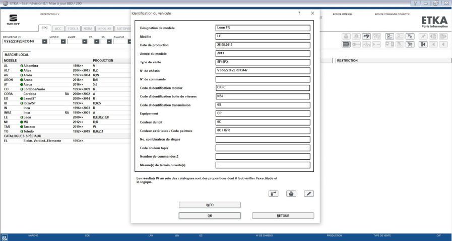

A l'ouverture d'ETKA, renseignez votre châssis au bon endroit et vous aurez un tableau de ce style
Si vous avez tout bien renseigné avec rigueur on a bien toutes les options présentes sur la fiche signalétique
Et lorsque je me rends sur les éclatés, je n'ai que les pièces concernant mon véhicule qui sont apparentes en noir, le reste est grisé
ATTENTION ! Je ne prétend pas avec cette méthode obtenir le même résultat, le code obtenu est beaucoup moins complet que celui obtenu via le site Russe, il y a une explication, certaines données d'équipements sont manquantes, mais ça fonctionne bien, si vous trouvez des différences n'hésitez pas à tester et me dire ce que vous en pensez ;)

Il me semble qu'au milieu de ta série de code ...J2DCOUH6L... il y un o au lieu de 0 (zéro). C'est peut-être ça le problème.
bien vue.
j'ai change mais ca change rien
je me demande si cest pas le programme qui deconne
J'ai modifié ton fichier il y avais plusieurs erreurs je te laisse comparer pour voir où
Par ailleurs il faut que tu trouves ton code boite, celui que tu avais mis ne correspondait pas à l'année donc ça ouvrait le vin mais il y avait une erreur de boite.
J'en ai mis un qui colle avec l'année mais je ne sais pas si c'est le bon
  • VSSZZZ5FZER033447.txt
    146 bytes · Affichages: 3
merci pour le retour,
le fichier doit etre bon mais ca ne montre rien sur mon programme etka
maintenant j'en suis sur que c'est le programme qui decone mais je sais pas pk
ca ce trouve que la version 8.2 que j'ai, cest pas ce q'uil faut
merci pour le .txt en tout cas ;)
Le fichier que j'ai modifié fonctionne, celui que tu as fait est inutilisable.
  • VSSZZZ5FZER033447.pdf
    17.6 KB · Affichages: 2
Merci beaucoup, à suivre scrupuleusement et ça fonctionne (Attention aux 0/O et I/1)
