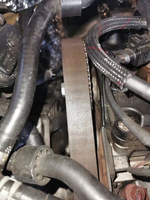

L'autre jour je procédais au remplacement de ma courroie d'accessoire + galet tendeur pour un soucis de petit bruit bruit métallique sur la poulie du compresseur de clim. Bref problème résolu !
Par la même occasion je me suis dit que j'allais en profiter pour contrôler l'état de ma courroie de distribution. Je retire donc le cache et l'inspecte.
J'ai 2 question :
- Son aspect couleur rouille, je suppose que cela est dû au galet tendeur et/ou galet de renvoie qui rouillent... Est-ce un élément qui devrait me pousser à procéder au remplacement de mon kit de distribution ? Pour info j'ai un kit distribution neuf dans mes étagères au garage et les petits galets de renvoi sont déjà rouillés sans jamais avoir servis.... du coup je me demande ???
- Autre chose qui m'interpelle : je constate que la courroie est très légèrement décalée vers l'extérieur ! Je vous laisse regarder les photos. Dois-je m'en inquiéter ? Le kit distribution étant encore d'origine, cela m'étonne que la voiture ait pu sortir d'usine avec un problème d'alignement ???
Le galet tendeur semble l'empêcher de sortir + que ça. Quel élément est fautif selon votre expérience ?
La distribution est d'origine (pompe à eau, courroie, galets). Voiture de 2014 pour 150 000kms. La distribution est donnée pour 210 000kms ou 7 ans.
Je prévoie de refaire la distribution d'ici quelques mois, devrais-je rapprocher l'échéance ?
Merci à tous pour votre avis !
la poussière couleur rouille est dû au revêtement en Téflon qui recouvre la denture de la courroie. Ceci est normal est il n’y a pas lieu de s’inquiéter. La courroie n’a pas l’aire usé sur les bords et est placée entièrement sur les poulies cependant c’est vrai qu’elle n’est pas centré donc à confirmer peut-être est-ce normal ? si la préconisation est de 7 ans on est à la 6e année donc prévoir un remplacement n’est pas une mauvaise idée je pense
La couleur rouille provient d'un "stress" de la courroie de distribution, tension inégale sur l'ensemble de la courroie de distribution, frottement latéral, il s'agit d'une indication la plupart des cas, contrôler la largeur de la courroie n'est pas inutile, le déplacement de la courroie de distribution peut indiqué un très léger désalignement suite à l'axe de pompe d'injection, voir une pompe à eau déficiente.
Sur ma vieille Golf, une procédure particulière de remplacement de la courroie de distribution est imposée, relâchement des trois vis de fixation de la poulie secondaire de la pompe d'injection, désaccouplement de la poulie d'arbre-à-came et remise en place manuelle, la poulie d'arbre-à-came, la poulie secondaire de pompe doivent pouvoir encore bouger lors de la mise en tension de la courroie de distribution.
Lors de la mise en tension, on observe un léger déplacement de la poulie d'arbre à cames, mais aussi de la poulie secondaire de pompe, à ce moment la traction est répartie sur l'entièreté de la courroie de distribution (poulie primaire et arbre-à- cames pigé).
A 90.000 km je pouvais encore lécher la courroie de distribution, je ferme la parenthèse.
VW m'avait vendu il y a quelques années une pompe à eau qui s'est révélée défectueuse au niveau du roulement (début 27000 km), un bruit de couinement
presque imperceptible à un bruit bien plus important, le logement de la courroie de distribution complètement envahie par la poussière sauf sur la moitié de la largeur de la poulie de la pompe à eau.
Le décalage (latéral) de la courroie de distribution, je l'ai aussi depuis quelques années, une usure probable de l'axe de pompe sans occasionner une fuite quelconque (315.000 km).

Je laisse tourner sans toucher alors, et je planifie la distri sous quelques semaines. Est-ce compliqué à faire seul ? Je suis un peu perdu par l'histoire du calage de l'arbre à came et du villebrequin etc je comprend pas exactement la procédure.
