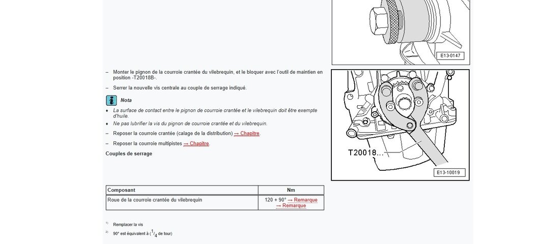

David 77 Membre Confirmé 🙂 Inscrit 2/10/20 messages 10 Marque VW Modèle Touran Date 2/10/10 Cylindrée 1.9 Km 170000 Type Diesel Code moteur AVF VCDS VCDS 16/1/25 #1 Bonjour tout le monde, n'ayant plus Elsa, je suis à la recherche du couple de serrage de la vis de pignon de vilebrequin moteur BKC. Merci à tous

Neketom Membre Confirmé 🙂 Inscrit 6/12/19 messages 1 692 Marque Autre Modèle 787B Date 1/1/90 Cylindrée 2.6 Km 1 Type Essence Code moteur Brappp Code boite WKL VCDS VCDS 16/1/25 #2 Là : Vote positif 0 Vote négatif
David 77 Membre Confirmé 🙂 Inscrit 2/10/20 messages 10 Marque VW Modèle Touran Date 2/10/10 Cylindrée 1.9 Km 170000 Type Diesel Code moteur AVF VCDS VCDS 16/1/25 #3 Super c'est top ! C'est bien pour un 1.9 TDI injecteur pompe ? Vote positif 0 Vote négatif
Neketom Membre Confirmé 🙂 Inscrit 6/12/19 messages 1 692 Marque Autre Modèle 787B Date 1/1/90 Cylindrée 2.6 Km 1 Type Essence Code moteur Brappp Code boite WKL VCDS VCDS 17/1/25 #4 David 77 à dit: Super c'est top ! C'est bien pour un 1.9 TDI injecteur pompe ? Cliquez pour agrandir... Click to shrink... Pour BKC. Vote positif 0 Vote négatif
David 77 Membre Confirmé 🙂 Inscrit 2/10/20 messages 10 Marque VW Modèle Touran Date 2/10/10 Cylindrée 1.9 Km 170000 Type Diesel Code moteur AVF VCDS VCDS 17/1/25 #5 Ok cool merci à toi ! Vote positif 0 Vote négatif
charlydiag Modérateur 🚔 Membre du Staff Inscrit 2/12/19 messages 3 599 Localisation Groenland Marque VW Modèle Golf Date 2/1/13 Cylindrée 2 Km 75000 Type Essence Code moteur CJXG Code boite JB VIN WVWZZZ1ZKJB007007 VCDS VCDS 17/1/25 #6 David 77 à dit: Ok cool merci à toi ! Cliquez pour agrandir... Click to shrink... Et il faut une nouvelle vis Vote positif 0 Vote négatif
