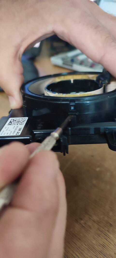

Pour la partie Airbag, j'ai utilisé un couteau à huitre (Longueur parfaite, rigidité impeccable, précision superbe). Il faut tourner le volant de 90° et passer par l'arrière pour glisser le couteau au dessus de la tige métallique pour ensuite faire levier vers le haut et libérer le crochet de l'airbag. Partie la plus compliquée car il faut travailler au miroir.
Je vous joins une photo.

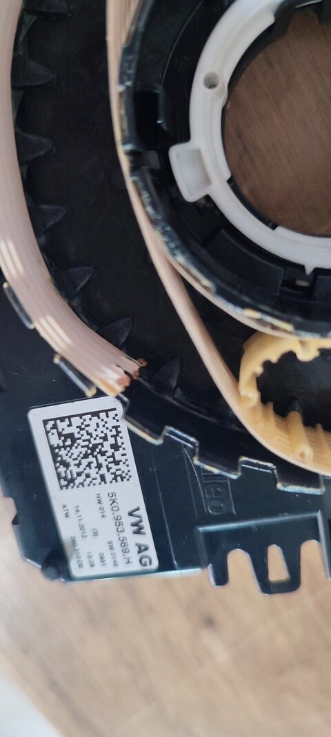

Voici quelques photos de ma réparation
  1. Sortir le câble avec ses connecteurs
  2. Découper proprement le câble arraché à l'aide de bon cutter
  3. Gratter doucement le plastique des pistes en cuivres de la nappe
  4. Décaper les pistes de la nappe et du connecteur à l'aide d'un Flux pen (décapeur liquide) afin d'améliorer la pose de l'étain
  5. Etamer les 6 pistes côté connecteur et côté nappe
  6. Souder la nappe au connecteur
  7. Remonter le tout en suivant
  8. Remonter l'ensemble sur la direction dans l'ordre inverse de démontage
  9. Passer la valise pour RAZ des défauts
IMG_20240831_171100.jpgIMG_20240831_164333.jpgIMG_20240831_171836.jpgIMG_20240831_164713.jpgIMG_20240831_173305.jpg
