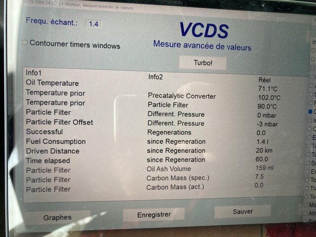

Lors d’un scan VCDS, j’ai vu que le niveau de cendre d’huile du FAP était de 159ml.
En fouinant sur le net, j’ai vu que le maxi était 175ml !
Est-ce que l’on peut faire baisser ce niveau ?
Est ce que ça peut baisser avec une régénération forcée via VCDS ?
Les autres valeurs semblent correct d’après ce que je comprend…

on peux seulement faire descendre le taux de suie, le taux de cendre augmente au fur et a mesure des régénérations.
la solution c'est remplacer le FAP. il est possible de nettoyé le FAP. Seulement les cendres sont contenu dans la partie catalyseur et le nettoyage a tendance a mettre en miette le cata. dans la plupart des cas l'intérieur du cata tombe de le fond et a tendance a boucher la sortie.

Oui exact la dernière régénération est très récente en plus. Pas besoin d'en refaire une.
A ce kilométrage ce n'est pas anormal de devoir remplacer le fap
