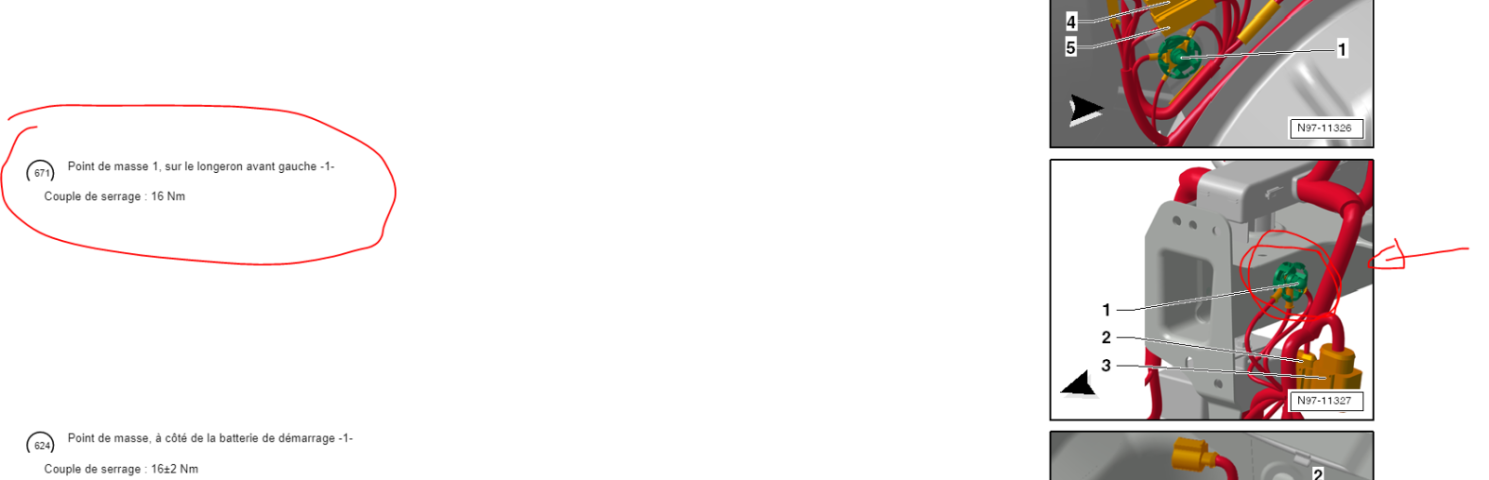

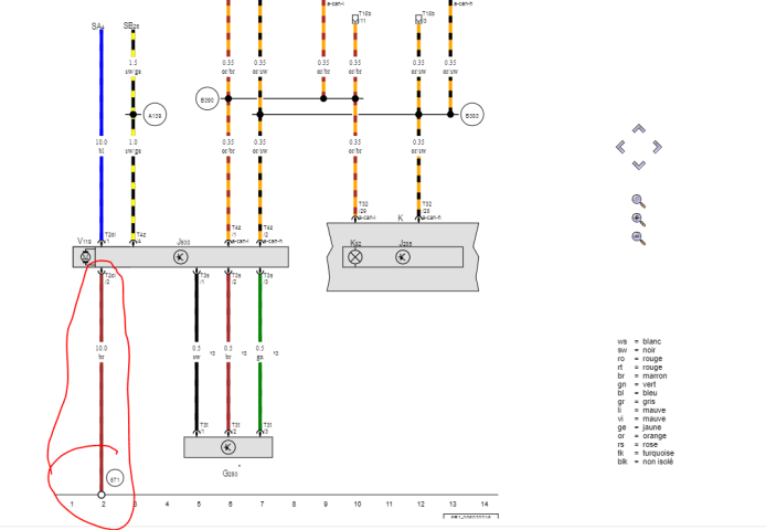

Problème connu sur les polo , remontée par capillarité d'eau dans le fil de masse entre la pompe de direction et le point de masse sur le chassis .
Pour info : la borne 30 , a aussi besoins d'une masse pour être mesurée , en général un défaut d'alimentation est à 80 % des cas liée a une mauvaise masse
et si l'oxydation est trop remontée , l'eau est aussi rentrée dans le boitier de ta direction assistée
