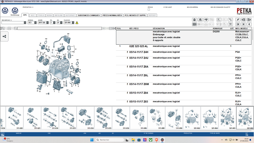

Autant pour moi je me suis basé sur ton profil, je vais regardé pour la golf, ca va changer au niveau directionnel.
Voir schéma, pour moi il faudrait contrôler toutes les vis de serrage de ton demi arbre de direction côté droit, c'est à dire les vis extérieures, intérieures, et la vis de la tulipe et son ressort.
Ensuite voir si les patins caoutchouc de ton bras inférieur ne sont pas fatigués, seule la mise sur un pont permettra avec un bras de levier de faire un bon diagnostic.
Voir si ta rotule inférieure est ok en terme de jeu.
Si tu as changé le demi arbre de transmission et toujours le même bruit, on peut exclure ce dernier, vérifie les points que je viens de t'indiquer et revient vers nous.
