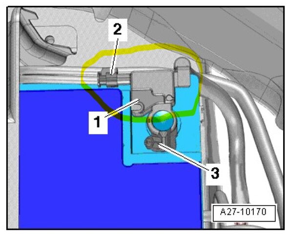

@PAF7374 merci pour l'indication,, il y a effectivement la prise 2 sur le (-) du cablage. Je ferai cela peut-être ce week-end.
