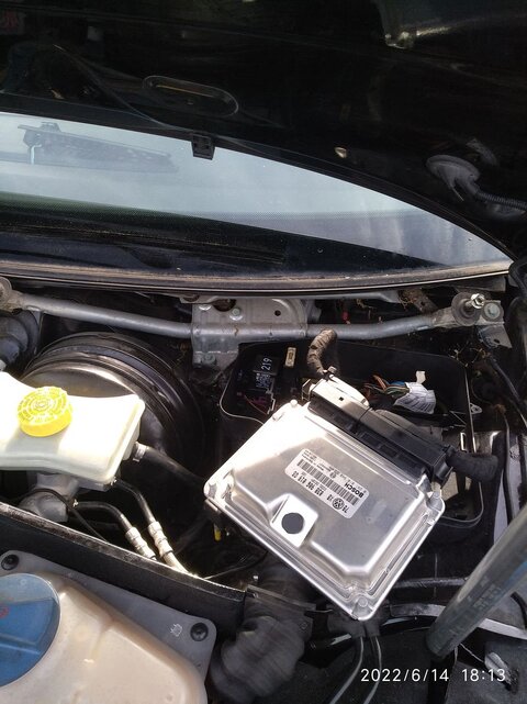

La classique démontage de la face avant avec la protection inférieur, normalement pas besoin de démonter doublures d'aile , ont enlève quelque vis pour avoir accès au 2 écrous qui tienne le PC,
Ensuite ont dépose le support admission d'air , le filtre à air complet, la durite du turbo supérieur et inférieur, ont dépose le support de la vanne de suralimentation et de accumulateur de vide , galère à faire,
Pour ma part quant j'ai fait la distribution j'ai tout " virer " et refait le montage sur le longeron droit, voila ont devrais voir clair,

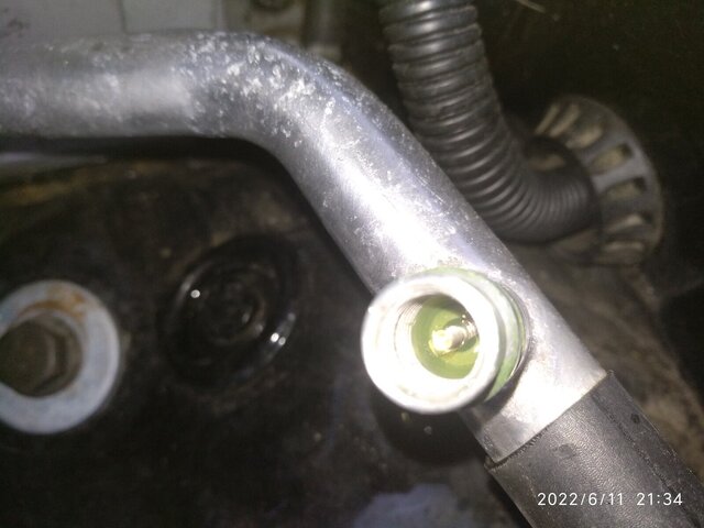

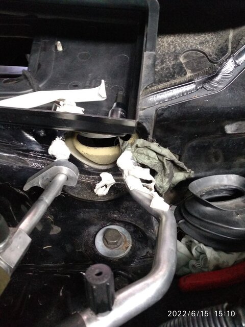

Pour se qui et démontage du tuyau 7 & 10, facile! par contre pour se qui 5 & 4 se et pas la même histoire les vis de fixation sont sous le turbo, il faut avoir une clé Torx de 45 longue et se débrouiller pour avoir les vis,
Sur la photo 1 ont vois les 2 raccord sur le compresseur, cerise sur le "gâteau" au dessus ont à le turbo et le longeron;

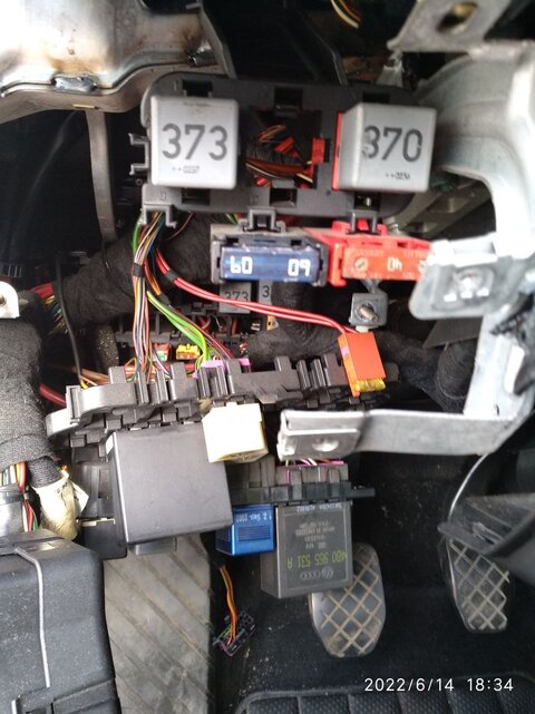

Je vous montre une photo pour se qui sont dans la clim, j'ai regarder au VCDS ont et à 40% ,
pour le moment le compresseur tourne toujours, mais pas pour longtemps.
Nouvelle aujourd’hui l'afficheur clignote et le compresseur ne démarre plus, le circuit et vide.

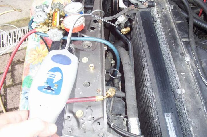

Grace au produit traceur il sera possible maintenant de trouver la fuite.
Après avoir fait le vide dans le circuit le"pro" n'a pas vraiment vérifier la tenue de cette dépression il me semble.
Maintenant il t'avait fait un devis et tu as réparé toi même sa motivation était peut être diminuée ;)
Même moi, amateur passionné de la clim, il semble que je sois mieux équipé que certains "pro" ! :rolleyes:
Il y a aussi le détecteur de gaz....pour les fuites...souvent sauveur pour les endroits inaccessibles....
Avec çà, le dépannage est une rigolade. :cool:

Il et vrai que maintenant on trouve des Manifold de clim pas trop cher, les détecteurs de fuites électronique sont devenus abordables, on rajoute une bouteille d'azote hydrogène et ont à un outil de recherche de fuite au top !

La preuve, j' ai tout pour être totalement indépendant...manifold, peseuse, détecteur électronique et traceur, machine Mastercool,
gaz R134, R410, R12 ( ou son substitut ).....
Et tout est facilement accessible et achetable sur des sites de grande diffusion... :cool:

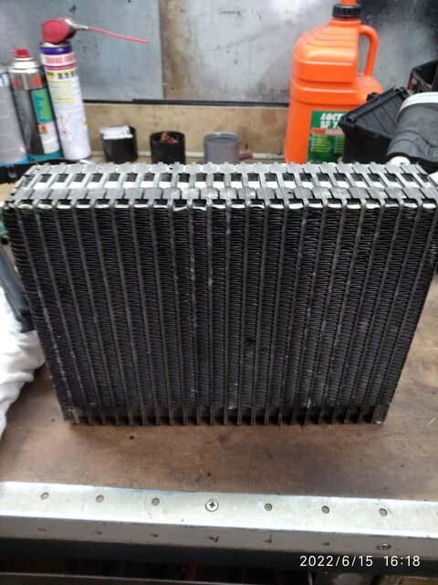

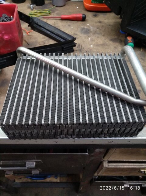

L'évaporateur à une fuite et ont retrouve le traceur dans évacuation des condensats ,
Le travail que j'ai fait et impeccable pas fuite, il reste plus cas continuer le démontage pour changer l'évaporateur ?

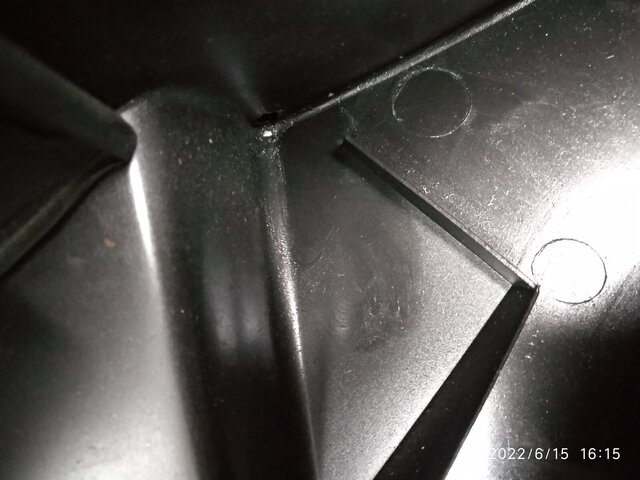

Je ferais bien une découpe du boitier pour sortir l'évaporateur, j'ai ce qui faut pour découper et souder les plastiques;

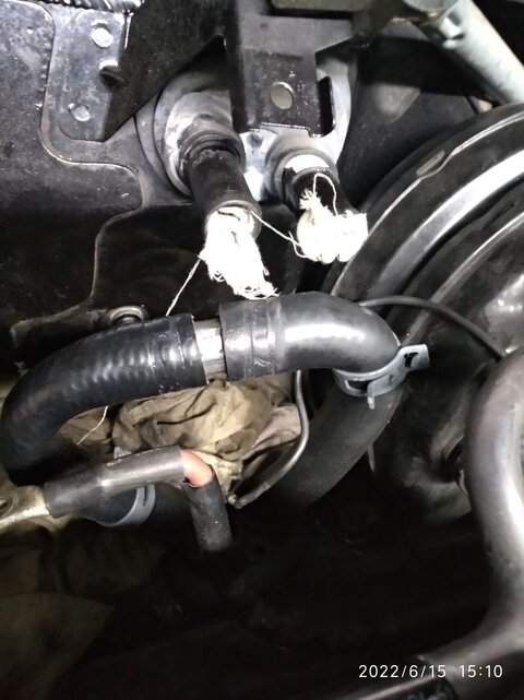

J'ai commencer par vidanger le liquide de refroidissement, je verrais ensuite pour démonter les tuyaux de clim;

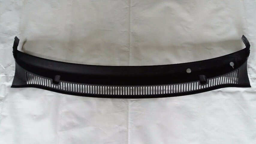

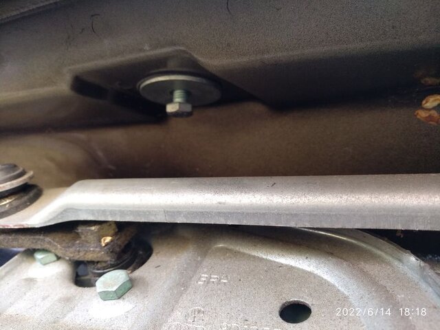

Ont va commencer par démonter les essuie-glace , il faut un bon un arrache balai essuie glace , ensuite ont enlève les 2 caches qui sont aux extrémités du séparateur eau réf 3B2819415E
Ensuite ont dégrafe le séparateur eau sans le casser, voila ont vois plus clair,

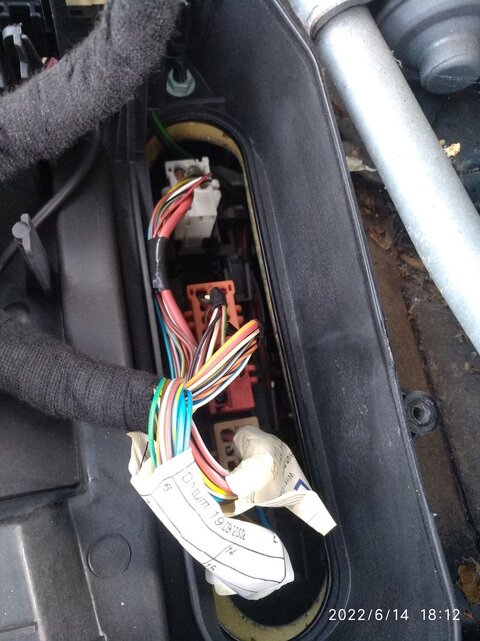

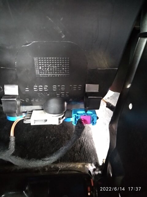

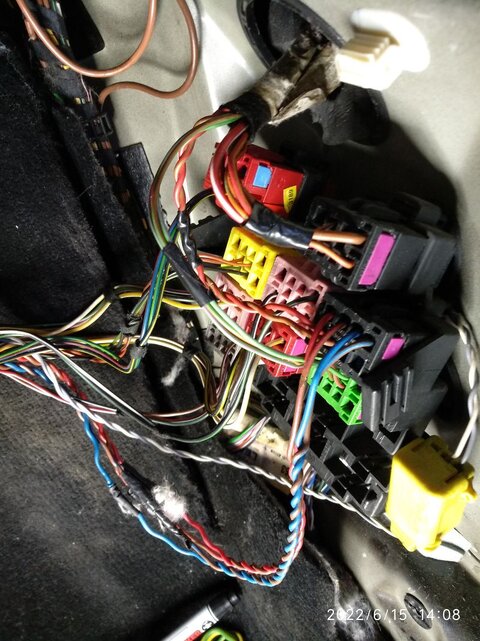

Ont va pouvoir accéder au calculateur pour débrancher les 3 prises qui vont vers habitacle, il y à aussi une vis bien cacher sous la cloison par feu qui tient la poutre de renfort de la planche de bord ;
Ensuite à ont de la place pour démonter les 2 collier des tuyaux de chauffage et la vis de maintient de la bride qui va à l"évaporateur,

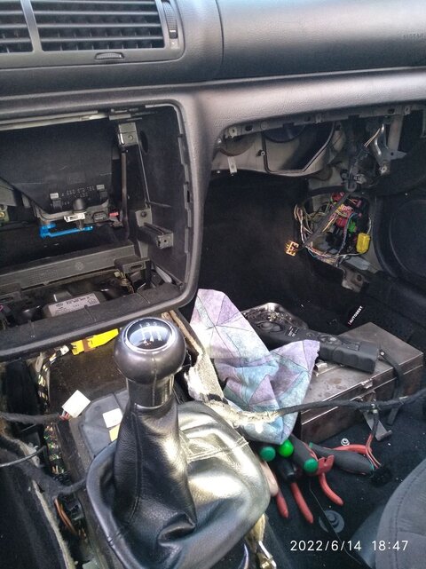

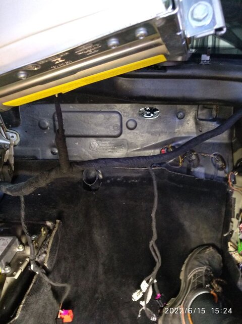

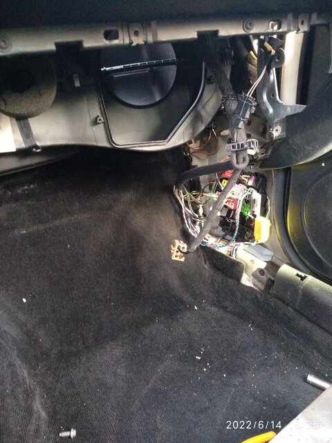

Pour se qui et intérieur ; ont ne fait pas semblant !

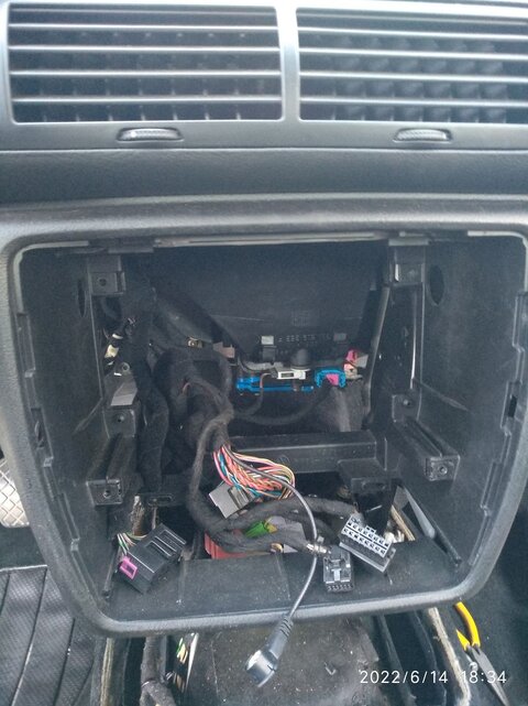

Dépose de la boite à gant, de la console centrale, de la façade avant complète , autoradio , lecteur cd, commande de clim, du support ,

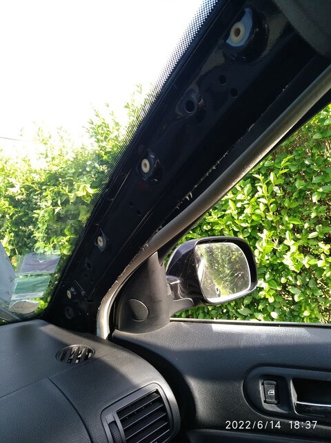

du cache sous volant, les 2 habillage des montants de parebrise , cela facilite la dépose de la planche de bord;

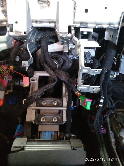

Normalement ont à pas besoin de déposer le volant , il y à 4 vis qui tienne la colonne de direction, il suffit de desserrer les vis et de faire reposer le tout sur le siège ;
Voila pour aujourd’hui; la suite demain......
J'ai fait quelques photos.
J'ai oublier; je me suis servi de la vidéo suivante, ça parait facile mais ont ne vois pas tout;

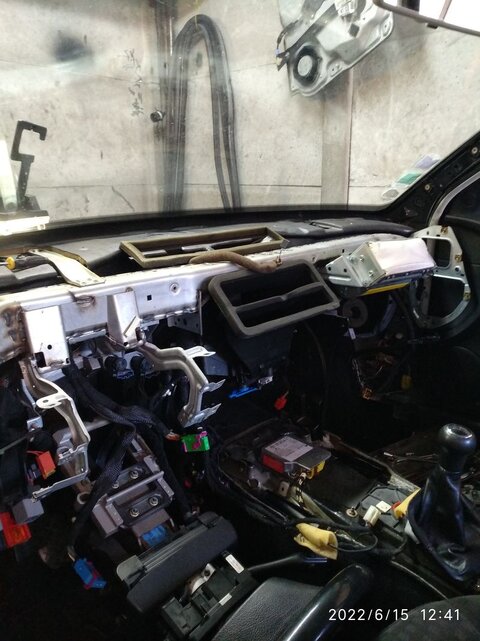

Voila j'ai continuer le chantier;
Il y à eu beaucoup de démontage à faire,

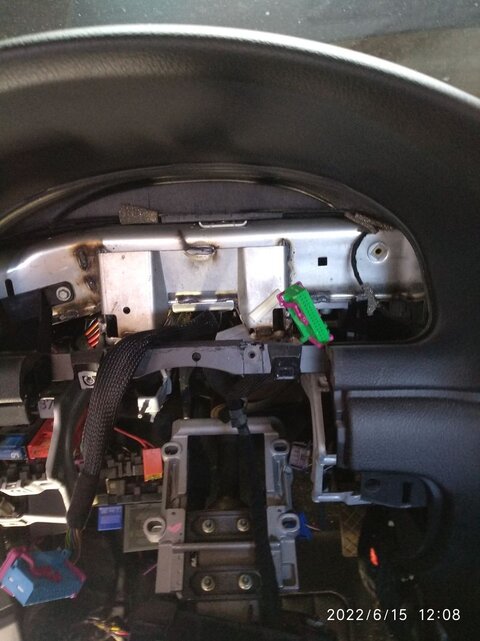

Ont démonte les 4 vis qui tienne la colonne de direction et ont la fait reposer sur le siège ;
Ensuite ont accès au vis qui tienne le compteur, ont le dépose en déclipsant les 2 connecteurs;

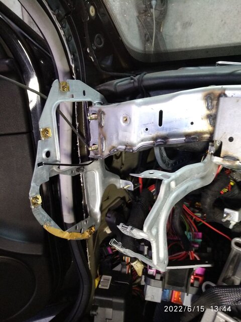

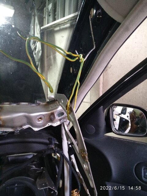

Le tableau de bord et relativement facile à déposer, mais la poutre de renfort et une autre histoire !
Il y à des vis & écrous caché un peut partout, le faisceau et maintenu par des collier sur la poutre, les 2 pattes de renfort sont difficile à enlever ;
Mais rien de bien compliquer,

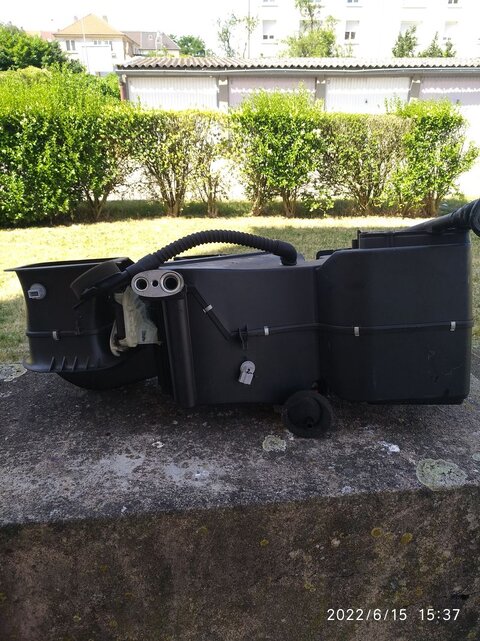

J'ai fait un système à la " MacGyver " pour maintenir la poutre en hauteur, je ne voulait pas tout démonter pour sortir le bloc chauffage;
En démontant la bride qui tient les tuyaux sur l'évaporateur, j'ai trouver le joint du tuyaux haute pression qui avait le bord de couper;

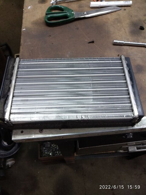

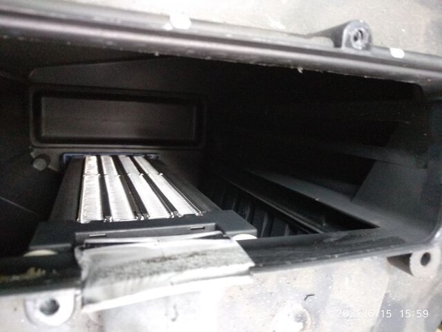

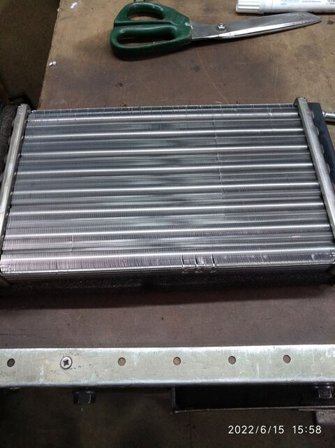

j'ai ouvert le bloc chauffage le radiateur de chauffage et en très bon états, il y à aussi un réchauffeur électrique;

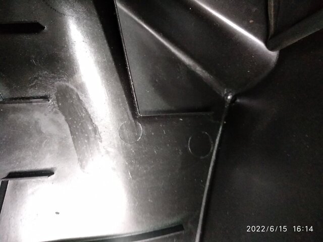

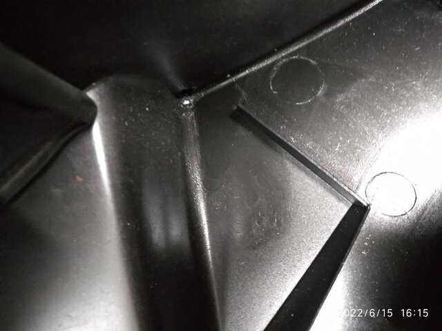

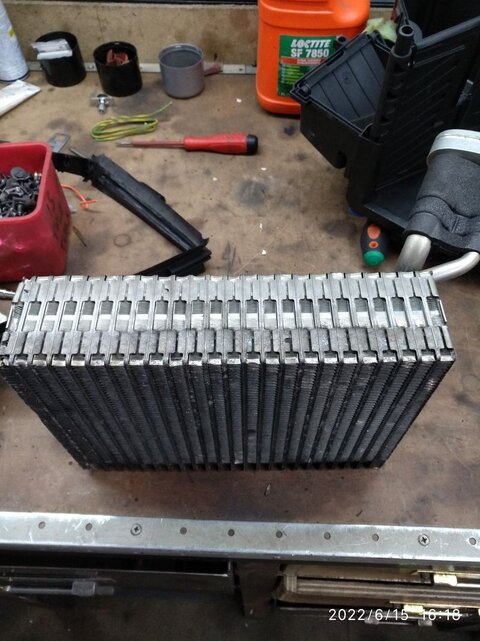

Pour se qui de l’évaporateur la fuite dois être minuscule , le boitier et gras et ont vois l’huile du compresseur et un peut de traceur,
Voila pour aujourd’hui; je vais voir pour commander un radiateur de chauffage,

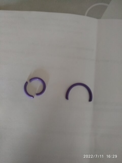

Mais au test une belle fuite:mad: , j’étais présent quant il ont le test ; ont entendais un sifflement au niveau des raccords qui vont à l'évaporateur,
J'ai repris le véhicule et rien payer,
J'ai redémontrer les tuyaux pour voir se qui allez pas, et la surprise les 2 joints découper, je comprend pas ce qui à " merder "
j'ai bien huiler les joints , contrôler les portés & et le placage,
Donc j'ai remis des joints neuf et refais la même procédure.....
