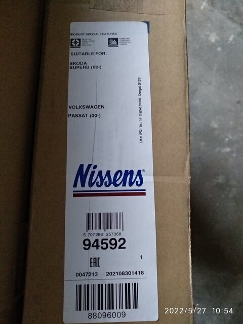

Je viens de recevoir les pièces commander, Condenseur, bouteille déshydratante, et filtre ou vanne papillon
Question tuyau j'avais récupérer chez mon " casseur" un jeux complet pour une 100 euros, j'ai aussi commander chez mon concessionnaire les joints complet;
Je vais en avoir pour environ 250 euros de pièces sans la recharge et la recherche de fuite après " opération "

Pour se qui et condenseur j'ai pris du NISSENS comparer à du VALEO ont vois la différence de qualité.
