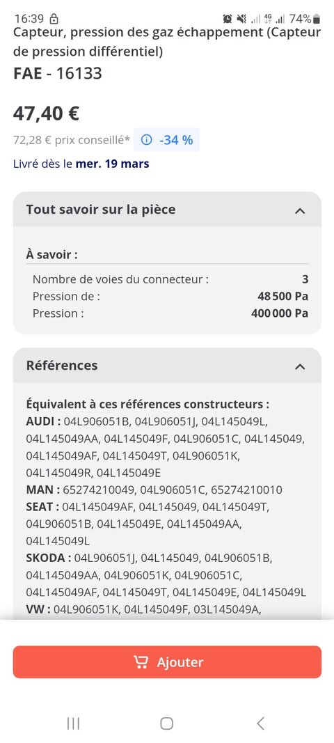

J'ai commandé le capteur qui est en photo est-ce le bon ?
Est-ce que les deux sont les mêmes capteurs ?
Quelqu'un aurait il les références ?

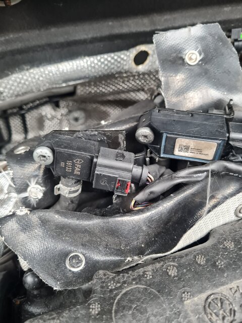

quel ref la pièce montée ? EAC 1008.... la cause que le précédent a cramé ?
La photo de la pièce sur la boite ne correspond pas à la pièce montée ( voir dernière photo) c'est quoi ce bor.... :LOL:

Je l'ai amené chez le mécano ! Qui a remplacé les deux (la dernière photo)
Et d'après ce que j'ai trouvé sur le net il semblerait que le capteur ne soit pas bon

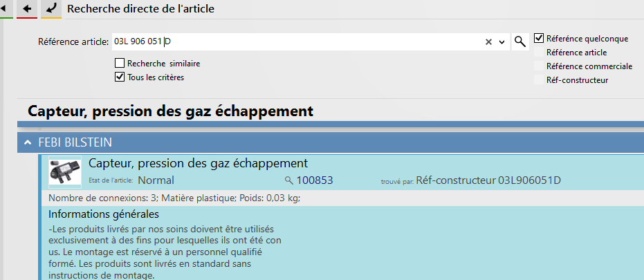

03L 906 051 D correspondance FEBI est 100853

J'ai amené la voiture chez un mécano , il a changé les deux capteurs ,
Mais j'ai le défaut P2456 qui ressort
Du coup après quelques recherches si j'ai bien compris le capteur de gauche est censé avoir une sortie à l'air libre

FAE 16133 est Capteur de pression du tuyau d'admission

Pour celui de la gauche tous c'est ref sont bonne:
04L 145 049
04L 145 049 AA
04L 145 049 AE
04L 145 049 AF
04L 145 049 E
04L 145 049 F
04L 145 049 L
04L 145 049 T
04L 906 051 B
04L 906 051 C
04L 906 051 J
04L 906 051 K

Donc peu importe tant que c'est une de ces refs ça devrait fonctionner ?
Alors d'où sort ce code défaut p2456 ?
Faire adaptation et reset des codes défauts. Tu as un G450 et un G 505. Ton G450 établi la pression différentielle derrière le débitmètre et ta sortie échappement, donc normal et ton G505 établi ta pression différentielle entre l'air libre (C'est pour celà que tu n'as pas de tuyau qui vient se raccorder dessus) et l'entre deux catalyseur et fap, il établi si ton catalyseur est bouché ou pas
Donc le G450 est bon mais le G505 j'ai qu'une entrée sur le capteur 🤔
