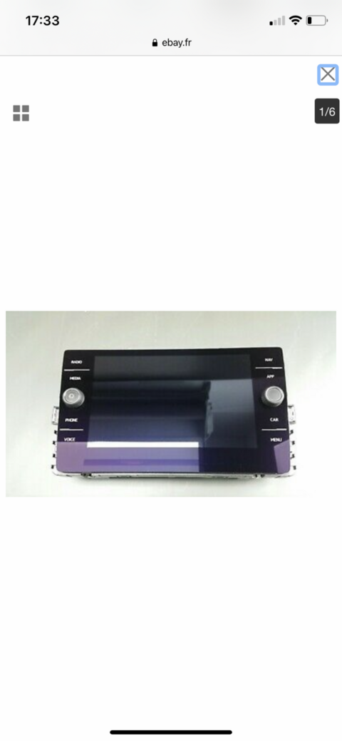

C'est vraiment dommage que l'on ne sait pas de quel autoradio il s'agit , mais bon ...

Un radio d'origine fonctionnera après configuration avec une caméra originale ( dans l’écusson VW )
Une radio chinoise type android fonctionnera avec la caméra dont tu disposes
Pour le reste c'est perdre son temps je pense...
C’est ce que le garagiste m’a dit qu’il fallait peut être prendre ce type de caméra. Mais dans tous les cas il me faudra le VCDS...
Je me suis aussi fait cette remarque mais après réflexion je pense que ça doit marcher même avec la caméra chinoise.
la radio reçoit un signal vidéo, quelle que soit la caméra un signal vidéo reste un signal vidéo après tout.
Bien sûre que la qualité de l’image ne doit pas être la même que la caméra d’origine mais puisqu’il l’a acheté, ça vaut le coup d’essayer quand même non ?
