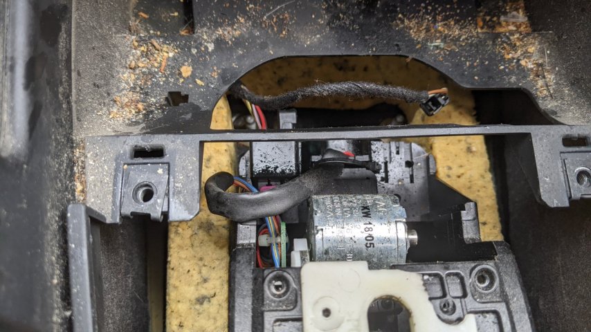

Le levier était bloqué en P, mais en activant la pièce jaune, j'ai pu le débloquer,
par contre, même passé en N (avec bien N visible sur le tableau de bord) elle reste bloquée en P (le démarrage est possible, mais impossible de bouger la voiture, même sans le frein à man je veux dire).
J'ai vu sur un autre post qu'il y aurait petite tige en métal qui est actionnée électriquement qui permet de libérer le levier lorsque l'on appuie sur le frein.
Comment voir réeelement si l'action sur le frein libère bien ce levier ?
Comment bouger cette tige manuellement le cas échéant ?
PS : J'ai vérifié tous les fusibles deux deux boitiers
PS2 : je vous mets la photo de ce que j'ai en dessous du levier,
oui, c'est sal :-(
et si cela à l'air brulé ou gresseux sur le connecteur, c'est moi (c'est donc ni brulé ni vraiment sal, c'est juste du WD40 que j'ai dû passer pour réussir à bouger le levier sans avoir à actionner chaque fois la partie jaune)

Lorsque le contact est mis, sans moteur, avec batterie en forme, en appuyant sur le frein, on entend, vers le levier, un actuateur bouger. Si celui-ci ne bouge pas, alors il faut voir comme tu l'as fait, en enlevant les garnitures, si l'alimentation est bonne à la prise.
Si à la prise il y a bien du 12V qui vient, dans ce cas, il faut remplacer le dit actuateur. Si pour raison économique, risqué de le remplacer, il faut l'exciter avec du 12V à ses deux pins tout simplement avant de le remplacer.
Prends une vidéo de ce qui se passe quand tu appuies sur le frein, avec contact mis et batterie chargée!
En effet, la mécatronique ne va pas te faire quitter le "P" du levier, mais il faudra adresser le problème rapidement tout de même. Pour l'huile, il serait intéressant de connaitre au moins sa couleur (grise?) afin que l'on puisse juger s'il y a des dégâts mécaniques dans la boite.
L'actuateur, ce serait la pièce avec le marquage KW 18 05 ?
La prise, ce serait celle avec le (faux) dépot noir ? (qui est de la saleté qui s'est collé après mon passage de WD40)
Ou serait le + et le 6 sur ce connecteur (qui a bien plus que 2 fils)

Oui c'est bien la pièce avec KW 18 05 noté dessus, ça doit bouger quand tu appuies sur le frein.
Je n'ai pas les schéma électriqu là sous la main, mais le rouge doit être le plus, le brun la masse, et les autres, le signal. Donc à checker déjà si y a du voltage avec un test de continuité à la batterie par exemple, juste pour voir déjà si + et - ne sont pas coupés

J'ai bien vu l'actuateur bouger,
mais il ne fait que débloquer le levier,
mon levier bouge depuis que j'avais débranché/rebranché le connecteur en passant du WD40, avant mon premier post ici,
mon problème est que, même levier en N, voyant N au tableau de bord, le véhicule est bloqué !
