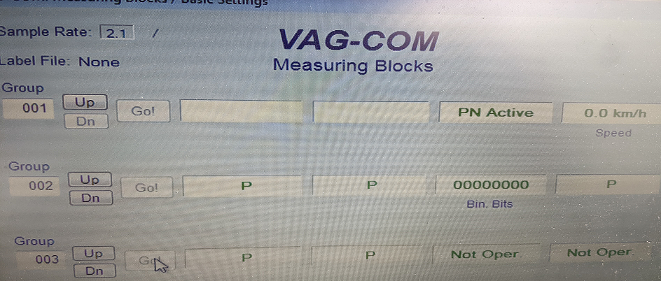

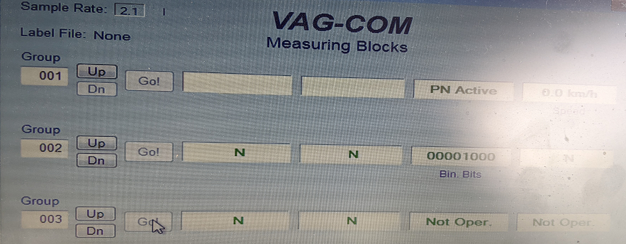

J'ai trouvé,
on voit bien les passages,
voilà en P
Voilà en N
Donc la boite voit bien le rapport
