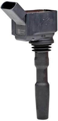

j'ai essayé de blinder le puit de graisse silicone idem même problème, moteur à chaud même problème, le caoutchouc reste collé à la bougie du coup impossible d'avoir accès aux bougies. Les 3 sont tous comme ça... :cautious: il y a juste la bobine qui viens avec mais le reste ne bouge pas... a croire que VW a mis de la colle a la place de la graisse. Je voudrais découper l'ancien caoutchouc mais le soucis c'est de retrouver le même... il n'est pas vendu séparément c'est tout l'ensemble (bobine complète) qu'il faut racheter :(
je met une petite image pour comprendre (partie en bas)
si y'a une astuce autre que de te tirer comme un cheval la dessus je suis preneur

yes, mais la c'est bloqué j'arrache le caoutchouc... j'ai donc racheté 3 bobines juste pour le caoutchouc, et je vais découper l'ancien comme je peu pour extraire tout ça... j'ai vraiment l'impression que VW a mis de la COLLE à la place de mettre de la graisse... :/
