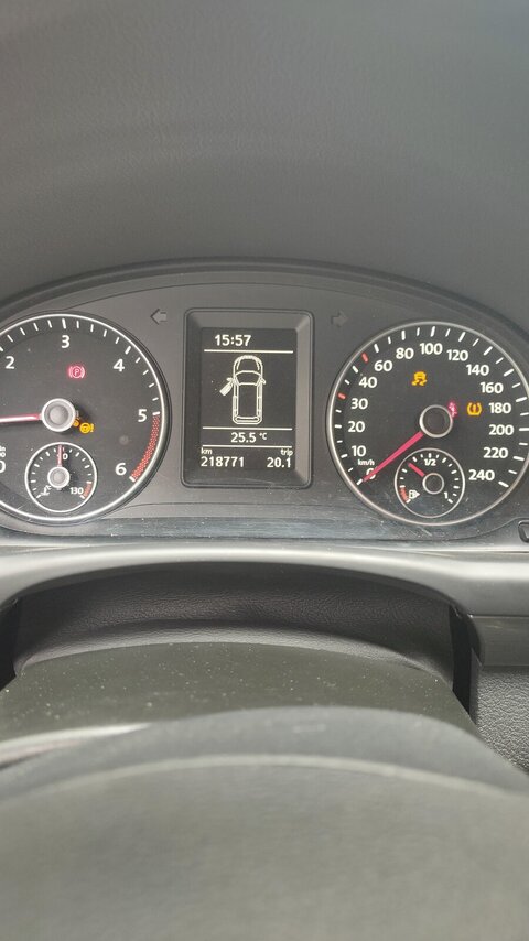

Défauts constatés :
  • Plus de commandes au volant.
  • Plus de klaxon.
  • Voyant airbag allumé.
Je viens de changer ma bague tournante qui était un modèle : 5K0953569AP par le modèle 5K0953569AL.
La pièce vient de ma concession VW, ils ont eu du mal à trouver la bonne référence mais m'ont certifié que celle ci était la bonne.
Depuis le changement, les commandes au volant sont de nouveau fonctionnelles et le klaxon fonctionne, mais j'ai de nouveaux voyants sur le tableau de bord (voir la photo ).
Je n'ai plus de direction assistée.
Je suis passé chez VW et ils m'ont dit que je devais déposer la voiture et qu'il fallait compter dans les 200€ pour reprogrammer la nouvelle pièce et refaire la réadaptation + pression de freinage...
J'ai parcouru le forum et ai trouvé quelques informations, je n'ai malheureusement pas relevé le codage de l'ancienne pièce.
Dois-je rebrancher l'ancienne pièce et récupérer le code ?
Avez vous une procédure pour changer le code dans la nouvelle pièce ?
Dois-je faire la procédure de réadaptation de la direction assistée ?
Merci pour vos réponses.
Et le voyant pré-chauffage moteur clignote en jaune.

Je viens de faire la manœuvre, mais les voyants sont toujours allumés, j'ai l'impression que j'ai de la direction assistée au début ensuite, elle se coupe.
Et toujours les défauts sous VCDS impossible de les supprimer, y a-t-il une autre procédure ?
OK, donc après cette procédure, tout est rentré dans l'ordre :
Uniquement la première partie physique, on a pas eu besoin de passer par VCDS, les voyants ont disparu.
Il me restait le problème du voyant pression des pneus, il fallait juste rouler et maintenir le bouton et au bout de quelques secondes le voyant à disparu.
Énorme merci pour ton aide.
Plus aucun voyant sur le tableau de bord et tout fonctionne à nouveau !!!
Vraiment merci beaucoup.
Bonne continuation.
